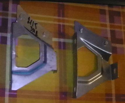

Слов нет.
Сегодня на рынке все делали большие круглые глаза и впаривали мне это:
(Пардон, картинку в инете не нашел, поэтому как файл)
Поверил, купил, примерил - ипучий случай, н-н-н-а!!!!
Меня лоханули, завтра поеду контрибуцию требовать...

usv
Сообщения: 4164
Авто: 2115 1.6 16v
Yaffet
Это как раз 2113, 2114. Мне сразу такие пластмасски дали, я даже удивился.

Сцуки, даже яндекс таких кронштейнов для пятнашки не знает...
А вот для 2114 - первая же картинка. Пля, морду бить за такое...
Поеду с фоткой выспрашивать, главное бы нервы постараться в машине забыть
Сообщения: 42136
Xpert писал(а):В жизни вот тех косо-образных кронштейнов на 2115 не видел
всё что в верху на фото всё это стоит с завода на 2115 с пластиковой балкой .
в продаже кстати тоже этих пластиковых штучек не видал.
