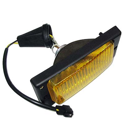

Кирилл С
Сообщения: 699
Откуда: СПб,Волкуша
Авто: 111730
Может все таки про презик разговор?

Кирилл С писал(а):Может все таки про
Про него конечно. Больше там нет резинок.
