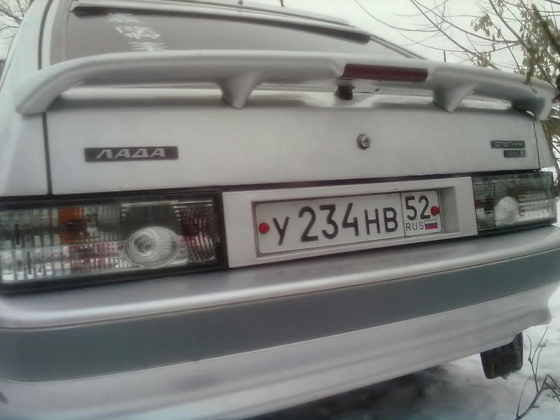

Maikal
Сообщения: 71
Откуда: Нижегородская обл.
Авто: Ваз 21099-->Ваз 2114
Больше года стоят китайские или турецкие х.з чьи "освары" и никаких проблем не со стеклами, не с лампочками. Особенно нравится как задний ход светит, стоковым далековато до них

Лёха198
Сообщения: 10551
s010 писал(а):мне на сервисе за 600 рэ на обоих платах сделали
дороговато для колхозинга...
s010 писал(а):А ОСВАР кхе-кх
Лёха198 писал(а):"глазанажопе-срач" не приветствуется
я чё-то не по-русски написал? за фонари по исполнению - полный зачёт, а за дизайн - каждый страдает как желает
Maikal писал(а):Больше года стоят китайские или турецкие х.з чьи "освары"
это Китай. Турция подделывает настоящий ОСВАР с красной секцией.
Maikal писал(а):и никаких проблем не со стеклами, не с лампочками
видел у нас одного недалёкого с белыми лампочками в секциях стоп-сигнала. у тебя вроде судя по фото всё как надобно. красные стоят. так? кстати, кетаеОСВАР рассеивает свет очень плохо. твои стопаки и повороты хуже заводского оригинала (без обид - сравнивал вживую). 21W лампа светит тускло. преломление света никудышное
