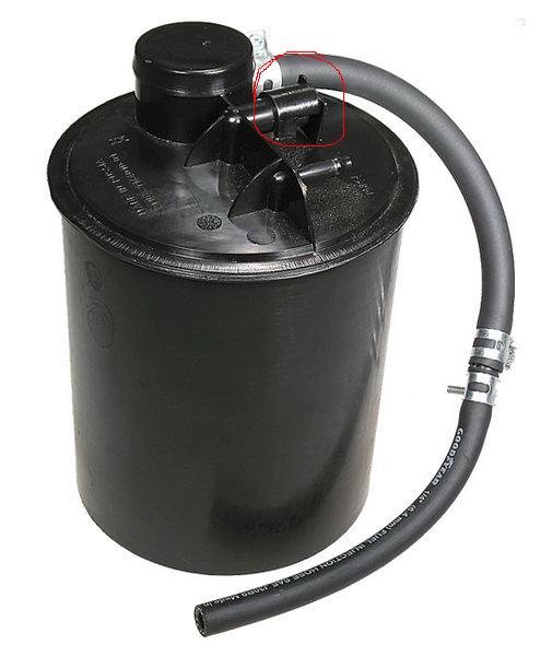

Недавно началось подобное, холодная заводится, горячая – либо крутить, либо 3, 4 раза повернуть ключ (давление?). Заметил, что пропала хрень с адсорбера. Может, кто знает это клапан, какой или просто крышечка.
| пропавшая хрень.jpg |
40.83 KB |
188 раз(а) |
KIB
Сообщения: 1942
Авто: ВАЗ-21074 (2000) ->ВАЗ-21124 (2005) M7.9.7 проданы->Opel Astra J (2014)
Кирилл С писал(а):просто крышечка
