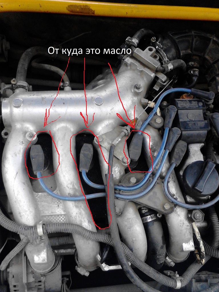

Почистил сегодня дроссель. нашел несколько мест с подтеками масла.
IMG_20121007_124056.jpg |

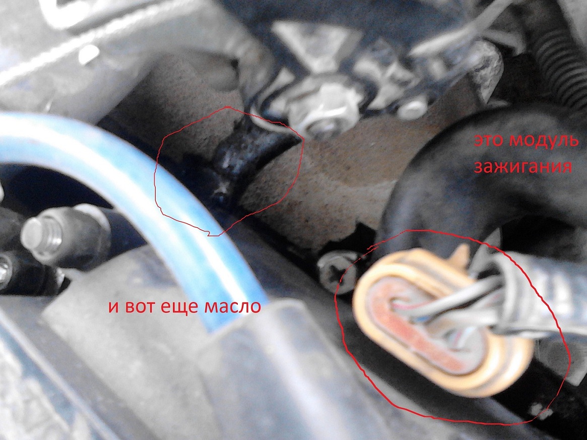

вот еще
Добавлено спустя 53 секунды:
и еше
дроссель почистил вроде обороты ХХ перестали плавать. но когда прогреется 70-80 при реском сбросе педали газа обороты проваливаются до 400-500

НА счет масла это достаточно нехорошо. Свечи вытаскивал?? в колодцах масло есть??, очень похоже что от туда течет, либо с ресивера, но это наврятли. Сними воздушную гофру с ДМРВ посмотри внутри есть масло??..
Добавлено спустя 2 минуты 38 секунд:
Насчет масла в гофре писал один из Форумчан :
Масло значит кидает с головки в гофру,значит скорей всего разбиты втулки клапанов,либо кольцам труба это раз,а второе что от это масло попадает на ДМРВ и он очень быстро наворачивается.

cherm.ivan писал(а):Почистил сегодня дроссель. нашел несколько мест с подтеками масла.
а про это что скажете???

cherm.ivan писал(а):а про это что скажете???
раскрути, смаж стыки авто герметиком и обратно все затяни.

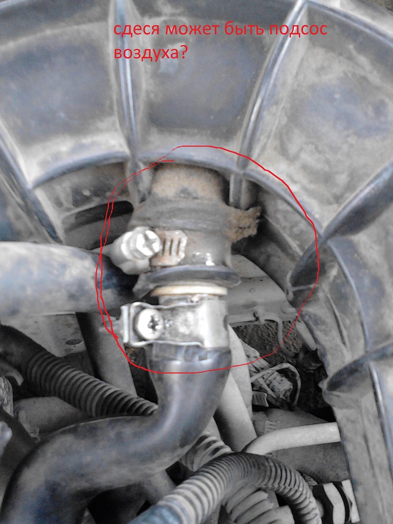

Самый простой способ проверки подсоса воздуха следующий.
1.Сними трубу которая идет снизу под воздушным фильтром.
2.Заведи двигатель
3.Плотно закрой отверстие рукой.
-->гофра идущая за ДМРВ должна сжаться+двигатель почти сразу должен заглохнуть.
если не заглохнет и продолжит работать ..значит имеется подсос. Тут у одного при закрытом отверстии двигатель продолжал работать, не стабильно но продолжал .был подсос в районе форсунок.
Добавлено спустя 2 минуты 31 секунду:
И еще обрати внимание на сам корпус воздушного фильтра у меня была небольшая щель через которую продолжал поступать воздух, она была в самом низу почти около того места где закручивается труба воздушная..блин не помню как она называется)
Добавлено спустя 56 секунд:
cherm.ivan писал(а):ну что вы молчите?????????
я не знаю почему кроме меня никто ничего не говорит))

Tier72rus писал(а):Самый простой способ проверки подсоса воздуха следующий.
2.Заведи двигатель
Сделал как ты говорил! Машина что закрыта дырка что открыта работает одинаково!!!!
cherm.ivan писал(а):Сделал как ты говорил! Машина что закрыта дырка что открыта работает одинаково!!!!
Дикий подсос! его же на слух можно найти - ищи (ВУТ, клапан рециркуляции, продувка адсорбера, резинки впускного коллектора, дырка в креплении рессивера )
Открой крышечку заливки масла - если тебя снесет это плохо
