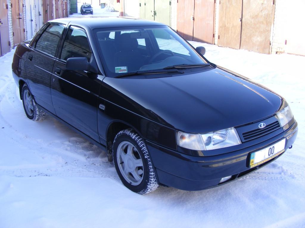

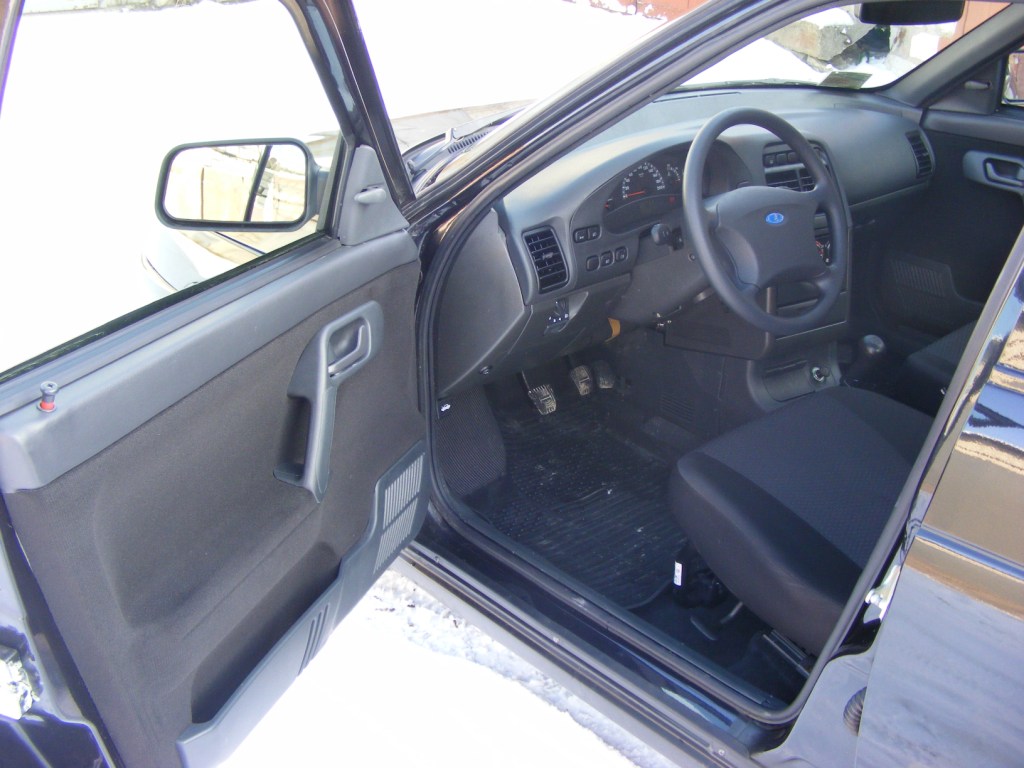

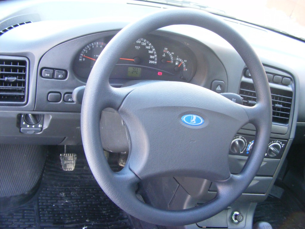

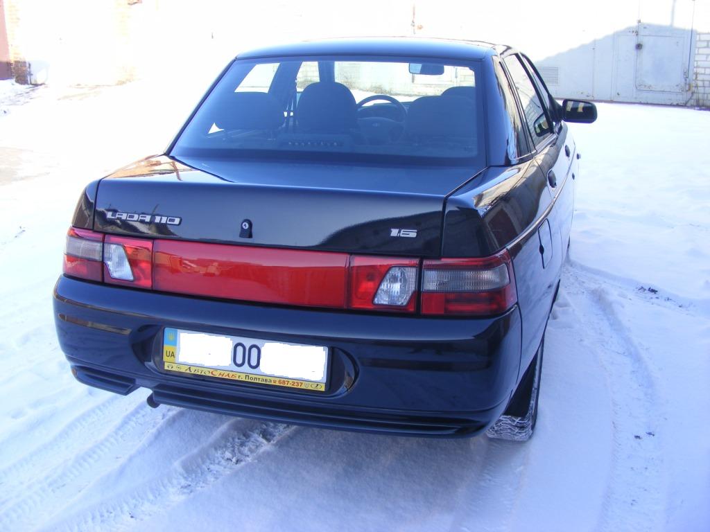

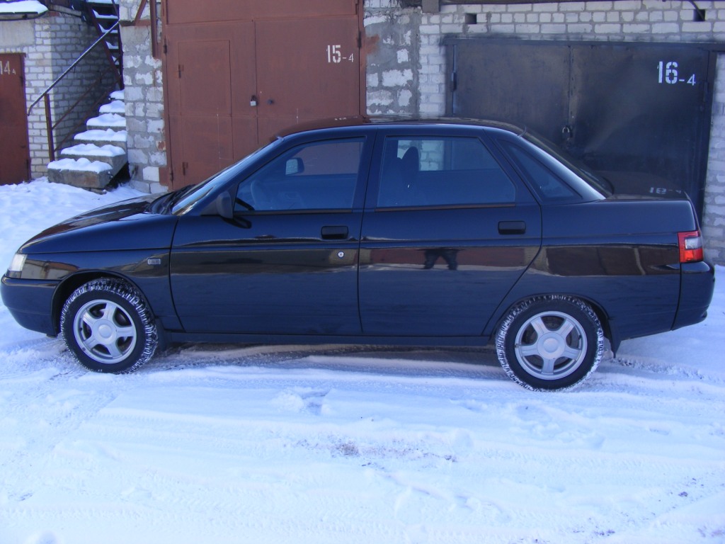

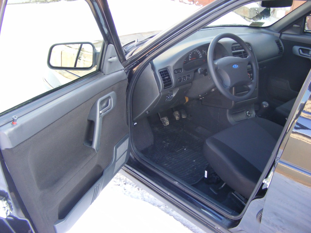

Автомобиль был куплен новым 09.11.10 в автосалоне г. Полтава за 65.250 грн. (8150 у.е.). Сборка – Украина (г. Черкассы, «Богдан»), черного цвета («Чумацький шлях»). Комплектация на одну ступень выше базовой: мотор 1.6, 8 клапанов Евро-3, евроторпедо «под Приору» с рулем от Калины, салон черного цвета (начали выпускать с конца октября), маршрутный компьютер, центральный замок, передние стеклоподъемники, открытие багажника кнопкой из салона, противотуманки, альтернативные задние фонари, легкосплавные диски R14 с резиной Росава Аквалайн SQ-201 175\65. Хотел купить 8 клапанов с электроусилителем (2000 грн. (250 у.е.) дополнительно), но выбирать, увы, было не из чего – данной комплектации в наличии не было даже в Киеве. 16-ти клапанная версия с усилителем стоила на 6000 грн. (750 у.е.) дороже, что сразу же поставило крест на данном варианте.
Пробег 150 км. – на въезде в Харьков загорелся чек двигателя, в результате вместо дома сражу же поехал к другу на СТО, где сбросили ошибку датчика кислорода. Впоследствии данная проблема возникала постоянно и ровно до тех пор, пока не обнаружили неправильное подключение датчика к бортовой системе авто, так как моя машина шла уже с мотором Евро-3, а схема подключения была как у Евро-2 (сволочи-гарантийщики хотели его менять и, соответственно, за мой счет, так как данный случай, видите ли, не относится к гарантии(!))
Постановка на учет и техосмотр(!) обошлись с «ускорителем» 4300 грн. (535 у.е.) ровно, из них 500 грн. (60 у.е.) пришлось переплатить за просроченный на 1 (один) день сертификат, выданный в автосалоне. Обидно до зеленых чертиков, но ничего не поделаешь – обратно в Полтаву ехать было сильно накладно, тем более что транзитки уже сдал, да и не факт что мне бы там дали свежий сертификат.
Полная обработка Тектилом, шумо-виброизоляция 4-х дверей, хорошие зимние коврики, защита арок и прочие полезные мелочи (обтяжка ходовой, регулировка света фар, проставки-“домики” под зад, проверка уровня всех жидкостей и т.д.) обошлись в 2900 грн. (360 у.е.)
Пробег 1600 км. – своими силами аккуратно сделана шумоизоляция антискрипом щитка приборной панели, куплена новая зимняя резина Cordiant 185\60 R14 с протектором UG-500, 1700 грн. (210 у.е.) с шиномонтажем. Также установлена сигнализация Sheriff c обратной связью и жк-дислпеем, доводчик 2-х стекол, реле на открытие багажника с пульта и центральный замок в водительскую дверь – итого 1240 грн. (155 у.е.)
Пробег 2000 км. – на официалов забил, сдела ТО-0 у друга на СТО: масло Castrol 10w40 Part Syntetic; 75w90 BP – в коробку; проверка ходовой\жидкостей, регулирока клапанов. Всего затрачено 560 грн. (70 у.е.)
Пробег 2500 км. - после мойки обнаружена трещина на жабо и лобовом стекле. Скоро займусь решением данного вопроса.

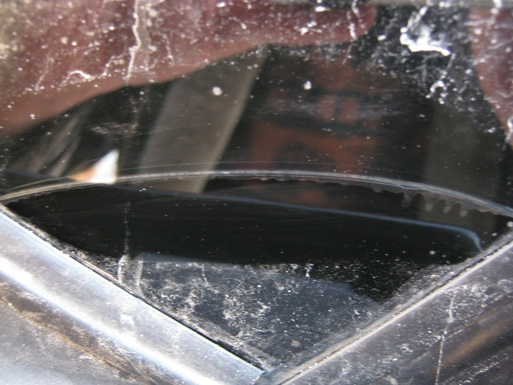

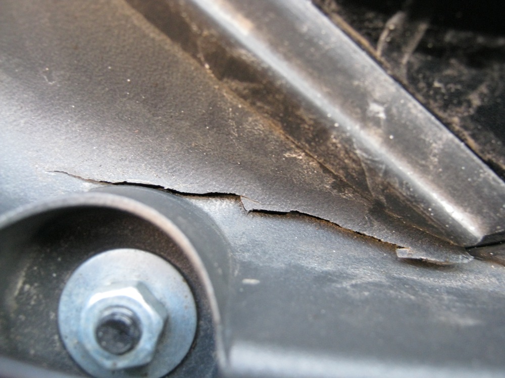

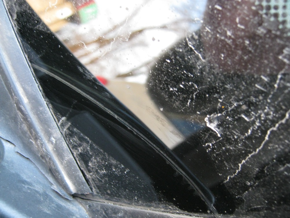

Фото треснувшего "жабо" и стекла - обидно до чертиков! cry

с жабо стандартно.у меня тоже оно треснуто.там пластик г...о

А решается все просто.
Надо было на новом чтоб не треснуло "расшевелить" круглым напильником крайние отверстия в жабо - те что одеваются на шпильки - чтобы внешними краями не касалось этих шпилек, и не затягивать гайки, у себя просто наживулил от руки - не открутятся проверено, - 4 года трещин нет.
Смысл в том что затянутые гайки не дают пластмассе "играть", к тому же на морозе съеживается пластмасса жабо уменьшается расстояние между крайними крепежными отвестиями в жабо натяг - результат трещина.

Каждый день полный багажник картошки возишь? Советую снять, пока не поздно:
1. дольше проходят задние стойки
2. машина увереннее будет в поворотах и на большой скорости на трассе.
Посмотрите на фото - сейчас машина как раз стоит ровно, благодаря "домикам" на самом низком уровне. Без них назад садится 2 человека - уже брызговики трутся по асфальту.

Спасибо - запаяю и попробую! Smile
Странно, в моей 10-ке 6 человек + в багажнике поклажа -- ничего не тёрло без всяких домиков.

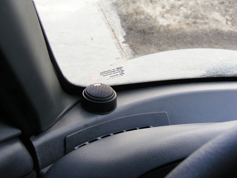

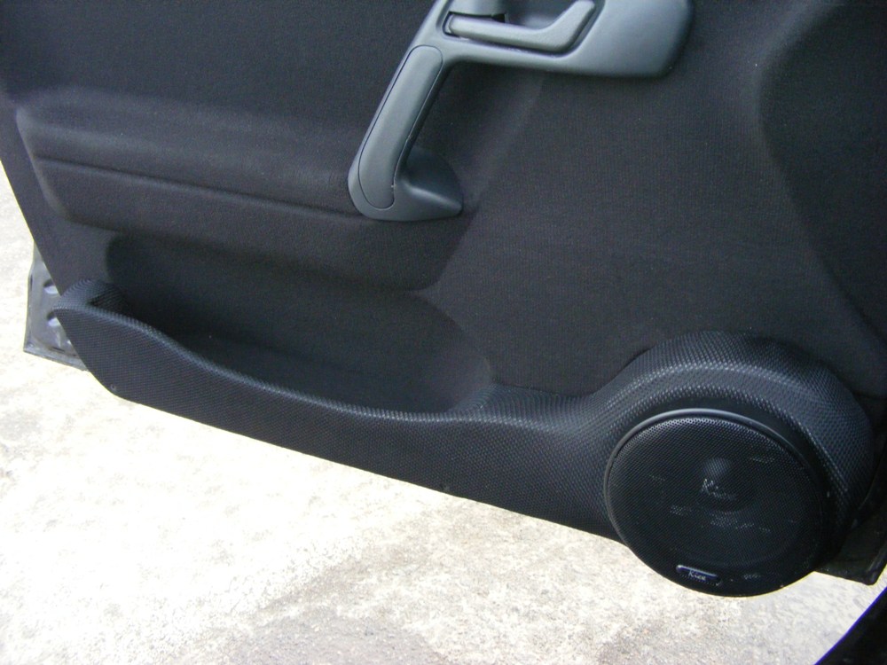

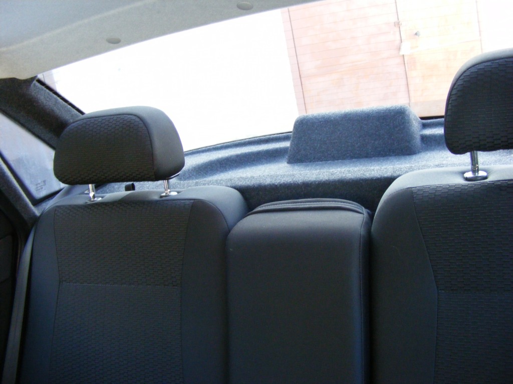

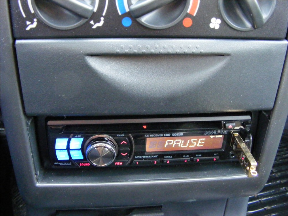

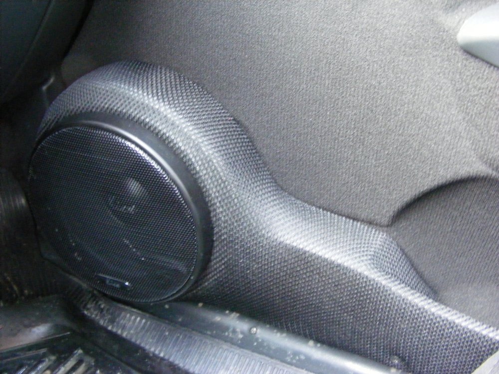

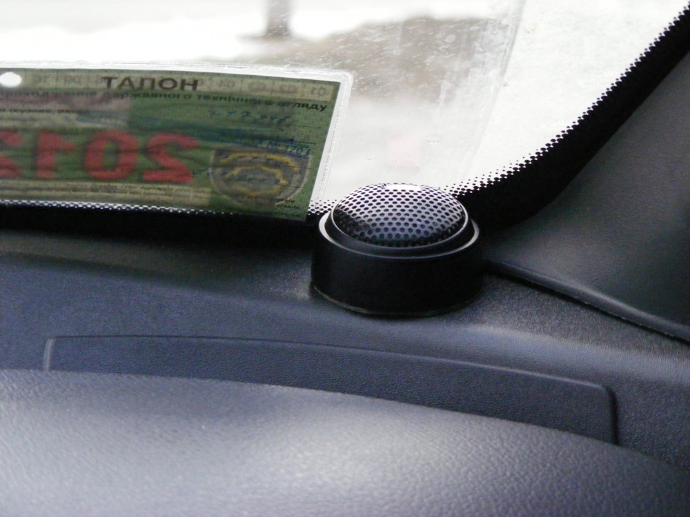

Пробег 5200 км. - решил начать установку музыки. На перед купил компоненты 16-е Kicx STC и подиумы к ним, голова - Alpine cde-100EUB. Итого: 1100 грн. (магнтофон) + 385 грн. (динамики) + 135 грн. (подиумы, фанера 10-12 мм.) + 270 грн. (работа) = 1890 грн. (235 у.е.) На данный момент все - на большее денежек пока нет.
Фото (пардон за немножко запачканные сетки - слякатно, однако! Smile ):

забыл добавить, надо срезать пластмассу жабо по краям в местах примыкания к стеклу/резинке,
пачутьчуть чтоб появился небольшой зазор.
имхо более удачное расположение твиттеров в десятке на двери
в пластмассовом треугольнике регулировки боковых зеркал.
Zimmer
Только как их туда примастырить? Smile
leon112
Как-то так Smile

А пищалки-то лучше в уголки зеркал перенести. Смотри фото выше.
