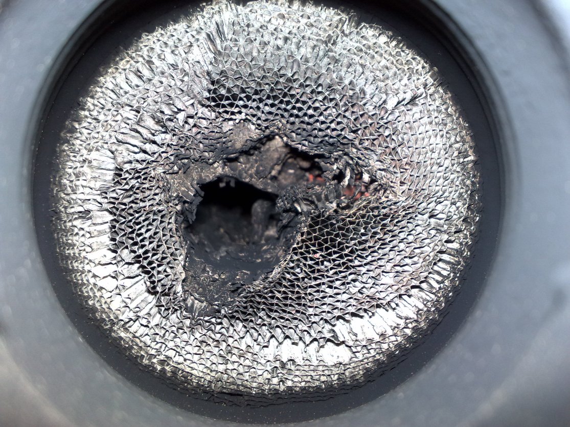

mamba82
Сообщения: 510
Откуда: 67
Авто: 2112 16кл 2002г.
Шоб не плодить тем, спрошу тута,если sveinung не против.
На фото катализатор с обеих сторон. Что скажите, рабочий или пора вытряхивать потроха ?
| 01112013751.jpg |
287.2 KB |
361 раз(а) |
| 01112013747.jpg |
356.59 KB |
400 раз(а) |
Mostmajor
Сообщения: 1566
Откуда: 102, Салават
mamba82
Сообщения: 510
Откуда: 67
Mostmajor писал(а):100% прогоревший
Понял.Благодарю.
