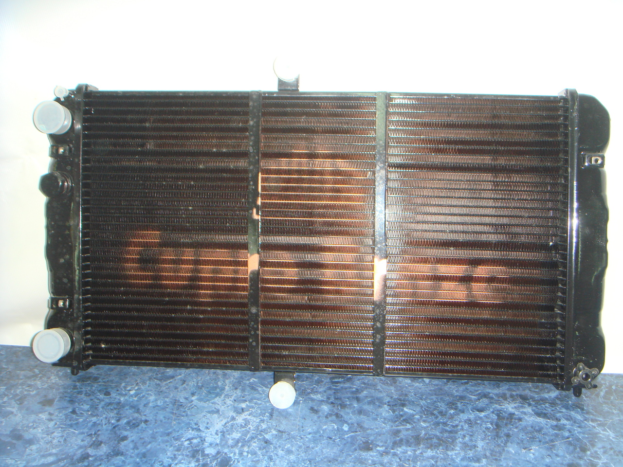

Подскажите, народ. Есть возможность взять его. Вот такой как на фотке. У меня 1,6 8кл. Подойдет ли он? И вообще как по характеристикам? Ставил кто? Спасибо!

Сравнивай со своим по креплениям, в т.ч. по креплениям вентилятора.
Project 51
А вообще он лучше, чем люминий?

Жопомер не почувствует. Smile
Ценник в студию, а так я б не заморачивался и взял люминий.
Медный брать с таким расчетом, типо потекет, запаять, хотя по мне проще радик раз в 70-90ткм поменять...
Vlad B
Не стоит, у медного огромная теплоотдача, зимой замерзнешь нафиг, ибо термостат начинает травить сильн раньше регламентных температур. supercool
pleschner
В печку бы медный запихнуть....
DAVID 2110
КМК, от медного охлаждение будет меньше.
поясню почему: плотность ребер охлаждения у меди и у алюминия очень отличается(если смотреть на просвет)
алюминий очень плотный, обдува больше и соответственно охлаждение лучше.
вот если бы медный радик да еще и с плотностью ребер как у алюминия, то тогда конечно медь.
Vit59

Project 51 писал(а):
Подойдет ли он?
а почему недолжен подойти?
Мене на Самару подошёл, с того декабря стоит такой медный радик, норм.
да как? охлаждает чесно сказать разницы ни какой особой не заметил, а что и заметил то спишу на подсознание.
то что не хуже люминия это факт.
Сергио писал(а):
Ценник в студию,
На Самару взял за 2500 однорядный ибо нам только однорядка делается.
Ваш дороже и если не ошибаюсь есть однорядка а есть и двухрядка-ценнег ясно разный.
ты сам то пробывал или так услышал только?
Я как обладатель этого радика зиму уже отъездил и отъездил без картонки, всё точно так же как и было с алюминиевым, температура так же стоит как и была, летом тоже авто точ но так же себя вело при том что это лето было просто адово жаркое для Сибири supercool .

Нашел по объяве точно как на фотке. Он вроде двухрядный. В нете погуглил ценник за 3500 на него. Просят в половину дешевше. Он новый. Я просто думаю может не подойти вдруг. Радиаторы на 10 ку вообще отличаются чем? И что у него там за заглушка какая то? На люминивом нет у меня.
Я таких два поставил, один себе один товарищу на 099, оба встали без каких либо шаманств.
Кстати в нете назван ШААЗ
однорядка.
двухрядка
Оренбург
офф сайт
http://www.orenrad.ru/ru/business/production/adv-search/index.php?id15=223
он унифицирован под инж/карбовую версию где датчик ставился в радик, у нас так же, просто глушишь это отверстие или спец заглушкой они продаются свободно либо берёшь любой датчик включения вентиля от карбовой модели и ввёртываешь его .

DAVID 2110
Dranik писал(а):
теоретиг или пользователь такого медного радика?
приходилось в руках держать и тот и тот.
надеюсь ты не будешь спорить на счет того, что у алюминия охлаждающих ребер раз в 10 больше? и что эти ребра намного плотнее?
что у алюминия трубки круглые и толстые, а у медяшки тонкие и плоские что туда только проволока пролезет?
кол-во ОЖ в радиаторе тоже очень влияет на охлаждение.
Если внимательно посмотреть на радиатор приоро-кондеевкий, то он по ребрам точно такой-же как эти медные.
И при том что он все-таки алюминиевый теплоотдача у недо на 50% больше (Данные производителя.)
Посмотри на просвет штатный радиатор, там круглые трубки довольнго редко. А часто - алюминиевые пластины, что на них насажены, собственно тепловой переход между этими пластинами и трубками имеет значение.
У Этих же трубки плоские, мехду которыми гармошкой вложены ребра охлаждения (У буржуев они припаиваются к трубкам, у нас не знаю.)
Так что кроме того что трубок намного больше, трубки обдуваются непосредственно, поэтому данная конструкция намного эффективнее.
Медные радики очень любят тюнингеры, когда с повышенной мощностью штатные радиаторы уже не справляются.
