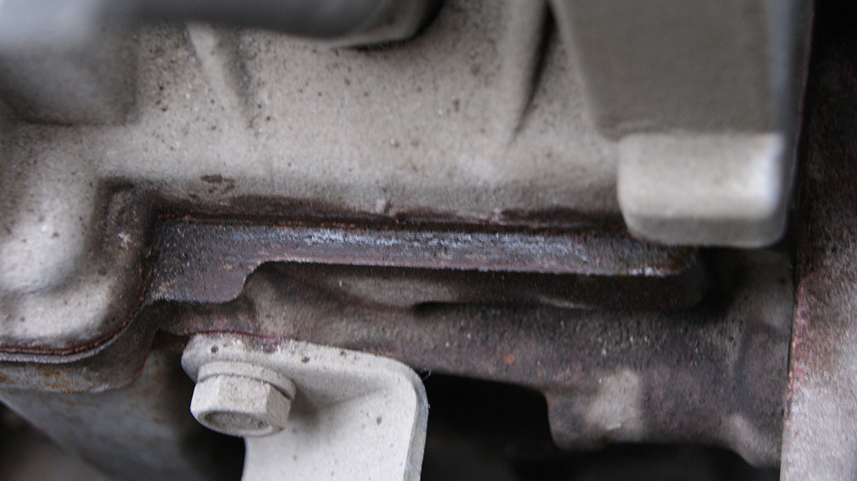

вообщем сегодня с утра заводу и датчик check engine не тухнет...
пробег 25600 км... год машине... так воообщем заглянул под капот и увидел вот что, на фото ниже... дня три назад такое не видел, охлаждающая жидкость, пробита прокладка?

При откручивании крышки расширительного бачка сильный "пшык" наблюдается? Бачек не раздуло?
Масло на щупе не в пене?
Выкрути свечу 4-го цилиндра (судя по фото) и сравни ее со свечами других цилиндров.

машина на гарантии, завтра поеду в сервис, отпишусь. бачок смотрел все как обычно "пшык" обычный, цвет не поменялся, уровень тот же. Свечу не проверял.

Со стороны датчика фаз может масло травить и оно как раз попадает на стык блока и ГБЦ в районе 4-го цилиндра.

был в автосервисе, сказали все ок, подтянули, с термостата сочился антифриз. посмотрим поездим. а check потух когда заправил бензин другой, сказали пропуски были зажигания из за типа плохого бенза.
