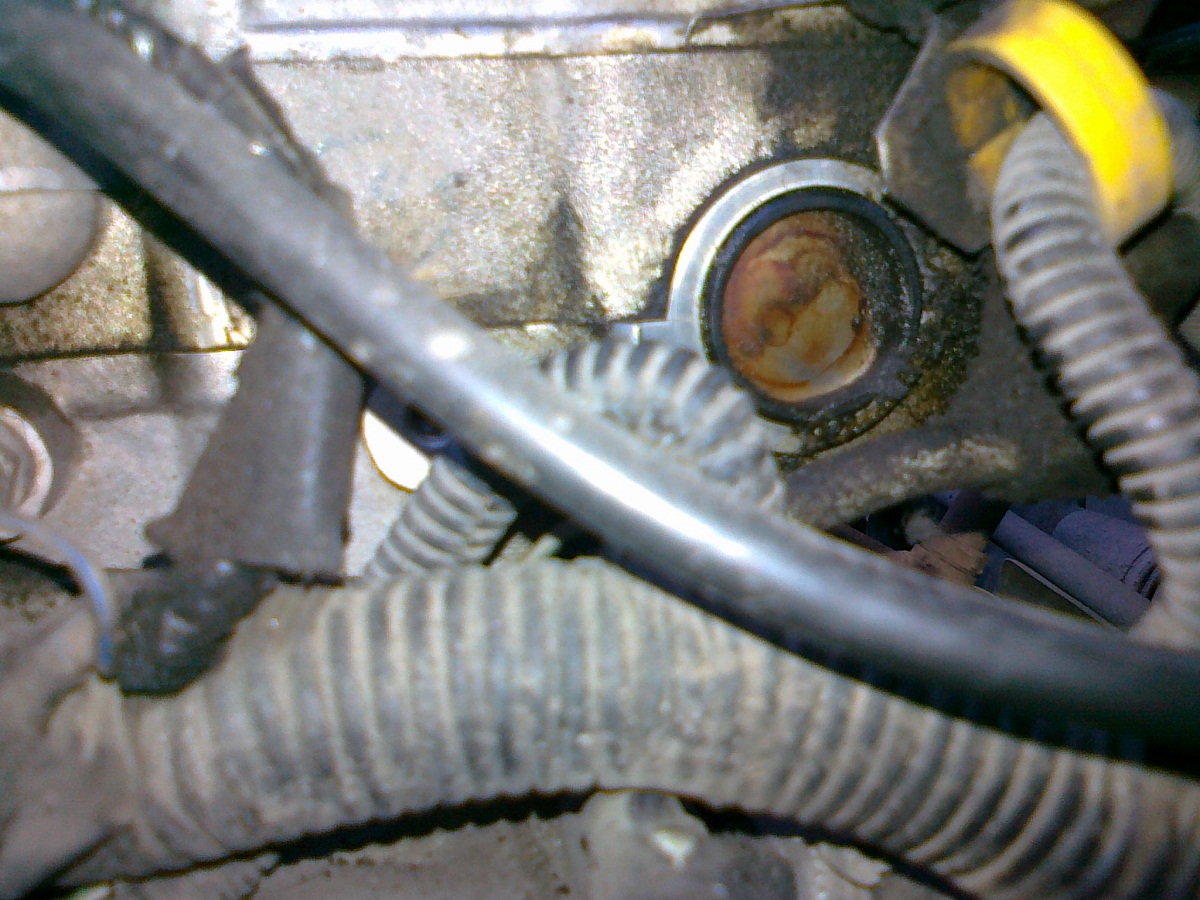

Luka2074
Сообщения: 30
Откуда: Урал
Авто: ВАЗ 21114
Народ проблему надо решать на корню, причина выдавливания заглушек? Если резина сохнет значит и из других мест масло должно выдавливать. Если избыточное давление, значит компрессия. Есть еще варианты?
| Безымянный1.jpg |
Вот первые признаки. Увидишь такое готовься. |
