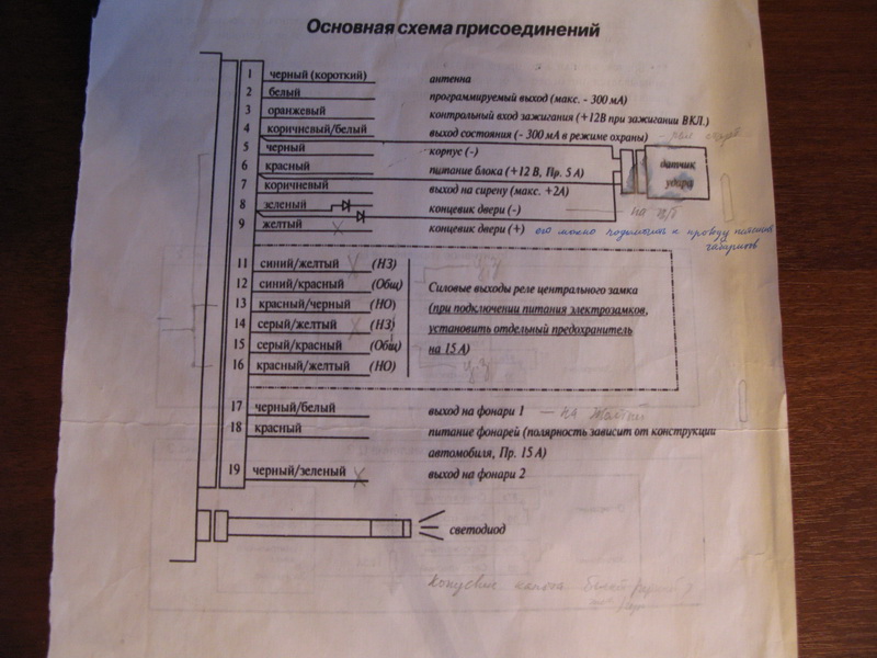

Мужики, а схемку параллельного подключения датчика удара и датчика объёма не выложите. А то что то не могу парно их подключить.
Crazy Squirrel
схемка в инструкции к сигналке facepalm
SHESHENIN
У меня сигналка без инструкции...от старого хозяина осталась...но датчик удара 3х проводной. Вот схему нашёл.
