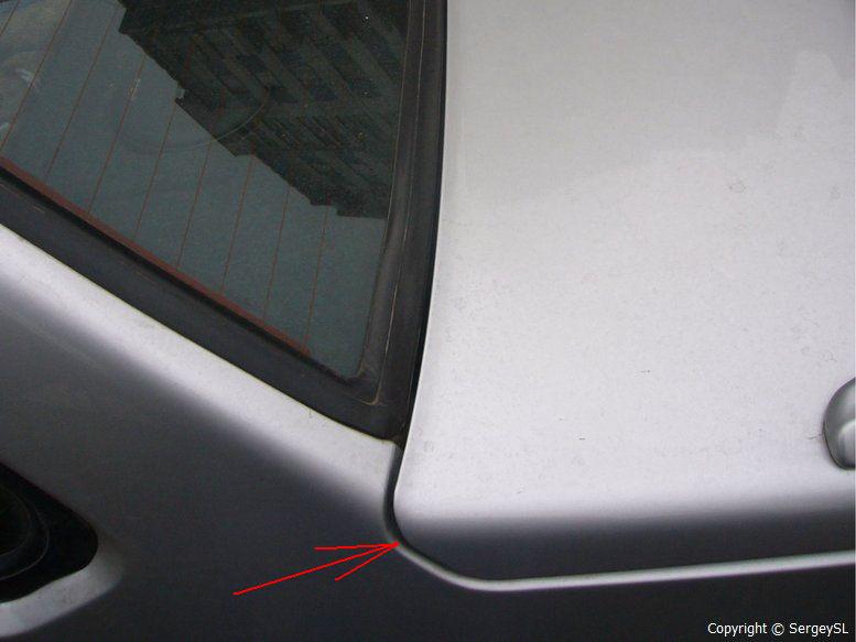

Зазор у крышки большой, как его уменьшить? Пробовал регулировать под крышкой двумя болтами (по два с каждой стороны) - там уже предел...
Может сами кронштейны подогнуть? Или весь механизм менять?
Что делать?
П.С. Фото не моё, просто "для показать"...

предыстория есть? газовые упоры? если предел, может расточить отверстия, сами болты подточить?

Крышка неродная, менялась прежним хозяином. Упоров нет. Отверстия дадут 1.5-2мм. максимум, а опустить бы надо милиметров на 5-6.
Если точить отвестия не в крышке, а в рычаге? Он не сломается потом?

дык у тебя крышка поднята в закрытом положении? или зазор в закрытом большой? типа смещена назад?

положение крышки багажника на 2115 регулируется положением петли в кронштейне самой крышки багажника, тама отверстия проточены, ослабляй болты и регулируй.

Yaffet писал(а):Если точить отвестия не в крышке, а в рычаге? Он не сломается потом?
как ты собрался точить отверстие в рычаге(петле) если в рычаге гайка привареная для крепежа крышки.
далее сам рычаг(петля) крепится к кузову тама вообще без вариантов ни как не и ничего не проточить.
Единственный вариант чтоб больше двинуть крышку это проточить отверстия в кронштейнах самой крышки, тама можно расширить.
