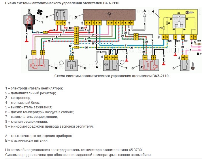

Срочно нужна распиновка на САУО 0-А-1-2 и 0-А-1-2-3. с указанием цвета проводов и номера клеммы на оба блока. трабла в том,что первый сгорел а на втором задатчик работает только при закороченных клеммах 1 и 11 и выключенных габаритах. ещё при снятии панели колодка зацепилась и все провода вырвало из колодки. а завтра выезжать на работу и на улице кальтер. без печки никак!!! прошу помощи!!!

Судя по выше приведенной ссылки, оба твоих САУО полностью совместимые, т.е. распиновка разъемов полностью одинаковая.
Достаточно правильно восстановить вырванные провода согласно схеме по той же ссылке. Хотя возможно уже что то успело сгореть в новом блоке.

Ну здесь то всё понятно и по цветам и разъём пронумерован (0-А-1-2-3 положения ручки переключения скорости вентилятора)

Можно я подниму тему? Хочу организовать вытяжку через багажник. Клапана уже заказал, буду резать под них выштамповки под бампером. Дополнительно хочу поставить комповые вентиляторы в штатные места задних колонок (у меня блины стоят в полке) и подключить их так, чтобы включались одновременно с основным вентилятором печки. Будет дополнительная протяжка "основной вентилятор-салон-задние вентиляторы-полости под обшивкой багажника-клапана". Куда подцепиться? К САУО к красному проводу? Скорость моих доп вентиляторов также будет меняться с основным? Какие вентиляторы купить?

Хотя... если к красному проводу САУО цеплять скорость/шум будет меньше (будет регулироваться).

Ну если хочешь можно и без реле - бери напругу для вентиляторов с провода обозначенного на схеме БП (бело-пурпурный), т.е. провод самой низкой скорости. При переключениях напряжение на нём будет всегда 12В.
