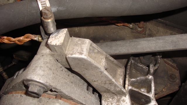

ограничился: Подтянул ремень Гены (лампочки на приборке мерцают, хотя РН вроде новый) - не помогло, размотал скрутки те что последние на скорую руку делал, и тут решил почему то ткнуть своим ускоглазым тестером в Датчик Фаз - а он мне ноль внимания все контакты по нолям... отрыл в багажнике фирмы "ERA", у него 2 контакта выдают 4.3 кОм решил махнуть (не понравилось что тот молчит),
НО САМЫЙ СМЕХ БЫЛ когда я снял колодку МЗ... там 3 контакта (я дома даже записал какой куда), короче может я такой МУДрец, но сомневаюсь ибо делал всё как и было(уверен, не было тогда у меня мурзилки), короче тот что на контакт 15 был на контакт 1b, короче перепутаны все провода КАК ОН ВООБЩЕ РАБОТАЛ??? lol1
сделал всё по мурзилке, обжал маму с папой познакомил и запаковал.

!Lnur
Arichikari писал(а):
Думаю от корпуса гены на кузов - бессмысленно? Good
Очень заблуждаешься. supercool
Попробуй - ведь это просто и недорого.
Arichikari
просто с корпуса гены на кузов? пытаюсь представить, как то просто получается... Smile провод сечение пофиг?
!Lnur
Arichikari
Почитай мои посты например в этой теме:
http://www.autolada.ru/viewtopic.php?p=6339721#6339721
Кирилл С
!Lnur писал(а):
Затяни гайку крепящую каркас кронштейна ЭБУ к кузову (к моторному щиту под торпедой в центре).
+1 Там с завода пластиковая втулка, я поставил медную.
!Lnur писал(а):
Протяни доп.массу от корпуса гены на кузов.
+1 У меня 12 квадратов.
Размер файла: 118.75 KB
Просмотрено: 220 раз(а)
!Lnur
Кирилл С писал(а):
Да, пластиковая втулка со временем рассыпается и опора пропадает.
Я просто вторую гайку вместо втулки завернул и затянул две гайки, сжимающие каркас, навстречу друг другу.
Arichikari
пластиковая втулка я таковой не видел Pardon даж не представляю где она... между моторным щитом и шпилькой каркаса (?)
если взять провод сечением (такой же) как с АКБ на массу кузова, и соеденить гену с кузовом? прокатит?
