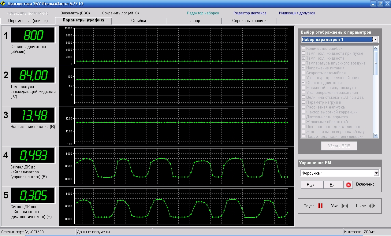

Решил опробовать подаренный адаптер - проверить эффективность ката. Получил непонятную мне картинку. Кто-нибудь расшифровать может, как кат себя чувствует? Ошибок нет.
На втором фото картинка после 5-минутной остановки движка.

Вот "фотка" с Хендай Гетц 1.4 16кл. 2009 г.в. Евро-4 Пробег 36 000 км.
снимал этой зимой при темепратуре -5 за бортом на полностью прогретом двигателе на ХХ.
Там 1ДК (Bank1 Sens1) "скачет" постоянно, а 2ДК (Bank1 Sens2) - немного "вздрагивает". Глушить, а потом заводить снова не пробывал.

Все правильно получается. Первый датчик - основной, он регулирует количество воздуха в топливной смеси. А второй датчик лишь контролирует работу первого. Если между ними нет ката, то их показания совпадают и вылазит ошибка 0420 и мозги начинают обеднять смесь.
Если напряжение на 1 дк скачет - следовательно он работает (корректирует топливно-воздушную смесь)
Меня смутило то, что показания второго ДК близки к максимуму первого. Т.е. усредненное значение на первом меньше, чем на втором.

на втором дк при исправной системе будет 0.6 +-0.1...
да и вообще пока нет ошибки "низкая эффективность нейтрализатора" можно не парится...
Vermilion писал(а):на втором дк при исправной системе будет 0.6 +-0.1...
Вот что-то подобное с цифрами и ждал. Спасибо
