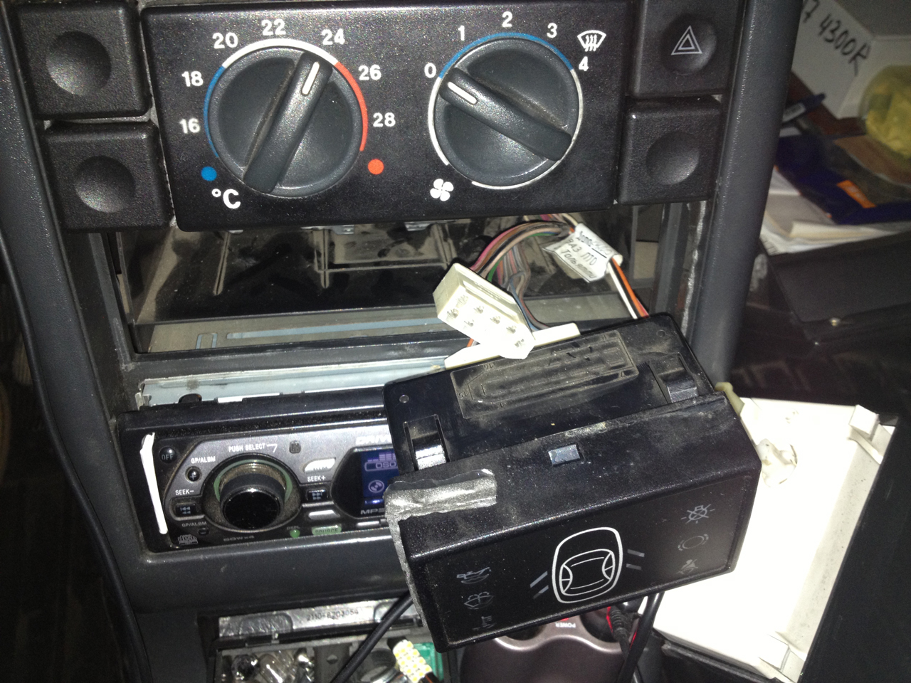

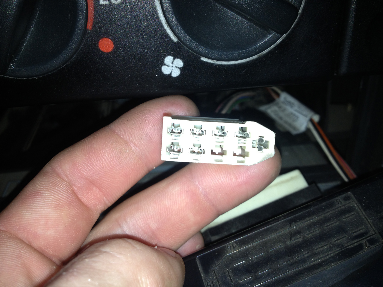

любители ВАЗа, подскажите мне что это за проводка?? вчера вытащил часы и БСК (хочу сделать подсветку машинки) и увидел этот пучек проводов. у некоторых контактов есть 12В. какие у кого предположения?

Подключение бортового компьютера (БК)
alex-7
Сообщения: 3003
Откуда: г.ПСКОВ
клемма для подключения БК.
ksv71
Сообщения: 2074
Откуда: Тула
Авто: 21093i и 21112 сарай
это колодка на БК
Ссмотри тоько с К-Line не возьми напругу, а то будет тебе подсветка
OREL 21112
Сообщения: 449
Откуда: Республика Крым
Авто: ВАЗ 21112 Авто: Aveo T250
Добавлено спустя 3 минуты 1 секунду:
Там в колодке 2 плюса. Один постоянный - питание, второй подаётся при включении зажигания - управление (включение-загрузка БК)
