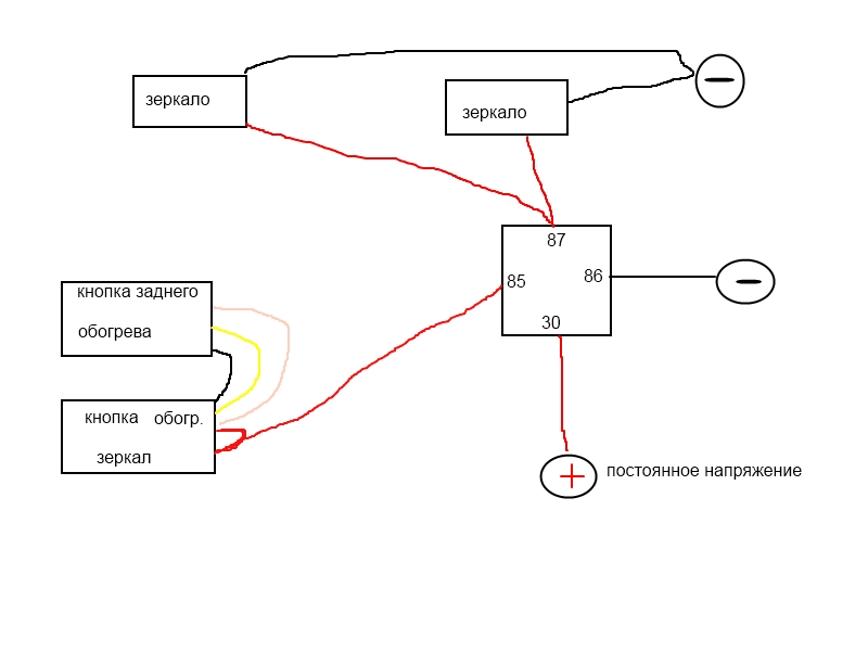

Николай21124
Сообщения: 6
Откуда: чебоксары
Авто: ваз 21124
вот такая схема подойдет
| подключение обогрева.jpg |
67.19 KB |
1522 раз(а) |
а накуй те там постоянный +?
рано или поздно утром тебя ждёт не выключенная кнопка подогрева и тишина
+нужен после зажигания
и с задним обогревом соединять понта никакого
в дождь например конденсат сзади сбил и всё, обогрев не нужен, а на зеркала постоянно морось летит, там нужно постоянно
да и реле в общем то вопрос скорее убеждений, чем необходимости
