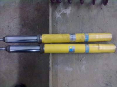

Забрал я тут передние стойки в сборе с пружинами...
Мне то больше нужны были пружины, но решил проверить и что за стойки в корпуса завернуты.
Назрел вопрос. У кого были такие пружины? Какое занижение и жесткость? Из поиска узнал, что высота -40, и то это неточно, больше нет инфы.

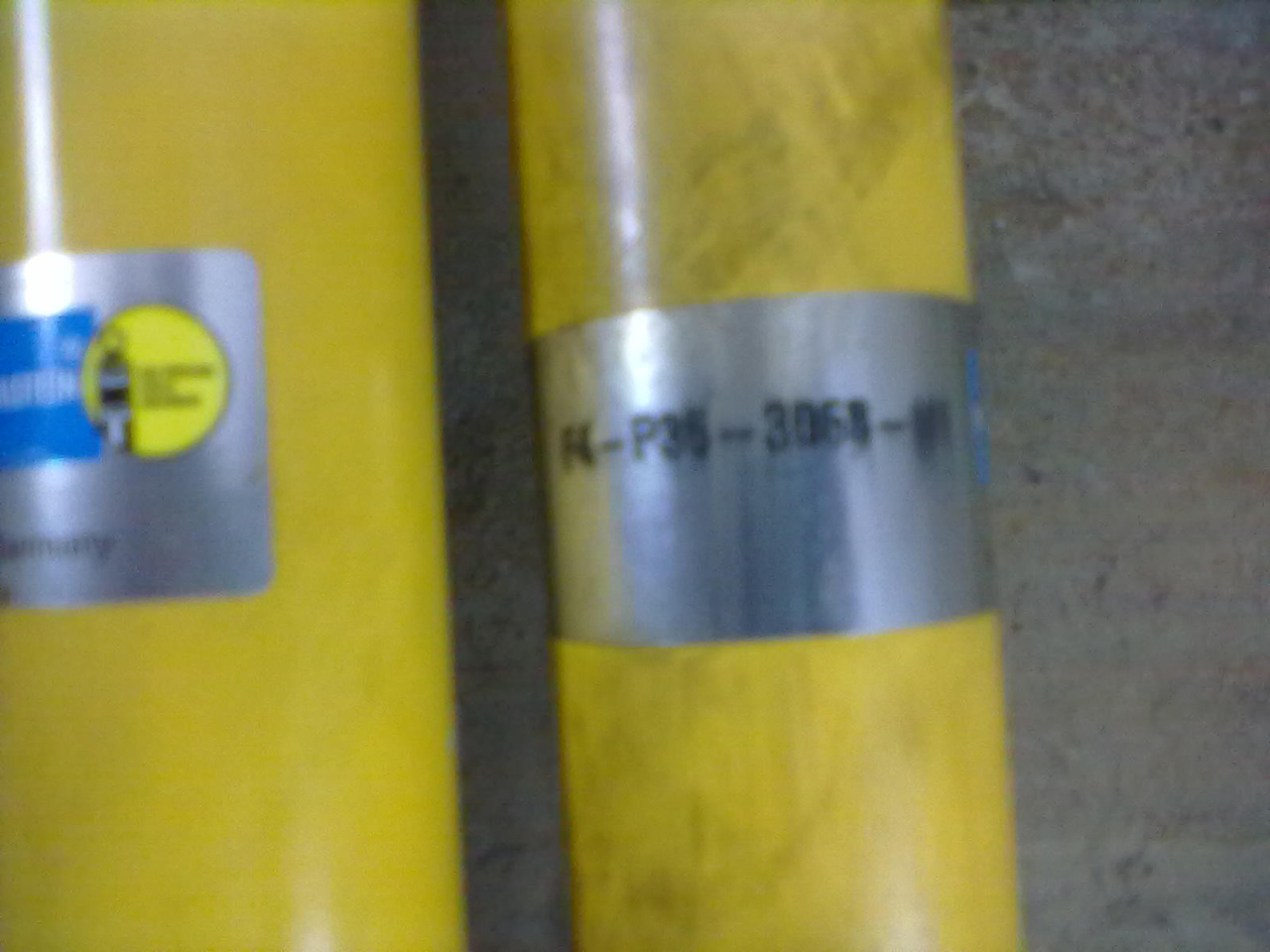

Ну и про стойки. Поиском выяснил, что это B6. У кого были, как они в деле?
Я в раздумьях, ставить H&R со своей масляной каябой 010, либо ставить с В6... Один минус, у одной стойки нет уже газового подпора.
Я в раздумьях.

MUSTAFA23
Вах
Б6 - супер. Подпора нет - плохо...я б не ставил.
У меня хр пружины, но они красные, не такие как у тебя

Stels_dust
У тебя, примерно, на сколько ниже стока было?
У этих на один виток меньше, чем в стоке.

MUSTAFA23
Номер должен быть такой:
H&R Sport -40мм 94040
Цвет красный, а не бордовый. Жесткость 30 и 28 вроде бы.

MUSTAFA23
У меня перед щас тока остались - с них срезан виток.
Изначально -40мм, у меня, примерно -60.

Номеров нет никаких, все что есть на фото

MUSTAFA23
Сообщения: 1332
Откуда: Зеленодольск, Татарстан
Авто: Приора сарай 2010 г.в. 1.8
Stels_dust
Спасибо, попробую поискать инфу про комфорт...

Сегодня опытным путем выяснил, что газ в обеих стойках есть... У той стойки, в которой якобы небыло газа, снял гайку со штока, шток стал под давлением газа выходить.
В гайке стойки стоит что то типа сальника, который не дает свободно двигаться. Не знаю как быть...

MUSTAFA23 писал(а):В гайке стойки стоит что то типа сальника, который не дает свободно двигаться. Не знаю как быть...
Это самоконтрящаяся гайка с пластиковой вставкой
Timonz
Сообщения: 322
Откуда: Ижевск
Авто: фф2 1,8тдци
Serg_x писал(а):Это самоконтрящаяся гайка с пластиковой вставкой
Нет, он про большую гайку с сальником которая на толстой части штока, в сальник забей смазки консистентной.

Это на -25 Ашеры? Так-то Били б6 крутые аморты, ценник, правда в районе 17ти за комплект.

Timonz писал(а):Serg_x писал(а):Это самоконтрящаяся гайка с пластиковой вставкой
Да, именно про эту большую гайку с сальником я и имел ввиду... Попробую набить литолом, посмотрим, что из этого выйдет.
Поискал про хр эти, похоже это и есть комфорт -25.
У меня теперь другой вопрос, подружутся ли эти пружины и стойки? И что ставить на зад, какие пружины и стойки?

Хм... ну б.у. H&R поставить еще куда ни шло (и то если есть понимание что пружины для Самары), но аммо
Господа не доедайте уж хрен с солью то...
MUSTAFA23
Сообщения: 1332
Машина как бы тоже самара. Стойки сухие, тугие, газовый подпор на месте. Судя, в каком состоянии были задние били, прошли они очень мало. Машина за 2 года вросла в землю, диски тормозные покрылись толстым слоем ржавчины, а задние стойки были как новые... Единственное, что жалею, когда трактором выдергивали, вырвали шток из задней стойки...
