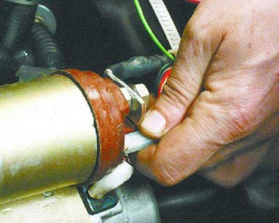

С лампочкой или без, но пока дома сидишь - сделай провод с крокодилами на концах. Чтобы ничего не откручивать там, а сразу на "61" плюс подать.
Я думаю, у тебя тоже щетки подвисают и надо РН менять
Добавлено спустя 8 минут 12 секунд:
А лучше не крокодил, а клемму маму в пластмассовой колодке, как в руке на фото.
Очень неприколько тебе будет туда провод наматывать наощуть. Лучше фишку вставить и все
