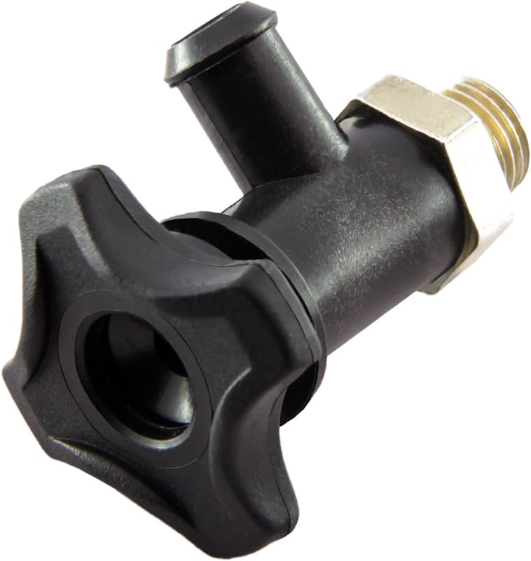

Рена
У меня токой для слива в радиаторе с крупной резьбой, для блока такой же только с мелкой.
Размер файла: 46.48 KB
Просмотрено: 118 раз(а)
Такой же... Приходится применять ключ и пассатижи для закрытия/открытия крана, иначе, капает... Легко можно слизать резьбу в радиаторе, шо Гарик успешно и сделал...
