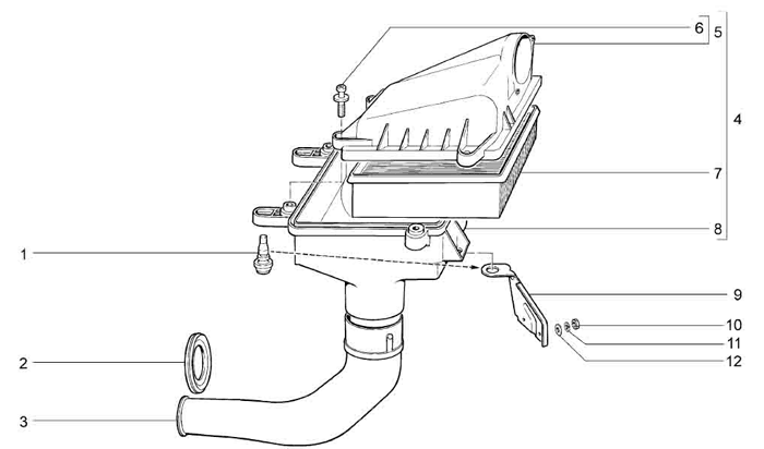

Полез смотреть как это официально называется, и оказалось, что воздухозаборники бывали двух типов:
Вот такой:
И вот такой:
Какой должен стоять на 2111 2007 года выпуска с двигом 1,6 16v?
И самое главное - какой лучше?

Первый вариант стоял на девятине. Второй здесь, на двенашке.
Второй, думается, лучше с точки зрения непопадания воды. Первый должен быть похолоднее.
!Lnur
Сообщения: 7744
Первый - старого образца, он брал воздух из бампера, т.е. перед радиатором. Он лучше, он от него отказались из-за низкого его расположения (риск гидроудара).
Второй - современный (рацуха завода), берёт воздух из под капота, диаметром меньше старого и не гладкий, в общем по параметрам хуже, но расположен выше.

Получается, искать нужно приоровский воздухозаборник? Сейчас посмотрел - на приору ставят двух типов - такой же как на десятку хобот (интересно, куда крепят?) и Y-образную трубу с резонатором, но с ней нарисован глубокий корпус воздушного фильтра.
Есть тут люди, которые видели десятку с приоровской поперечиной? Как там устроен воздухозаборник фильтра?
