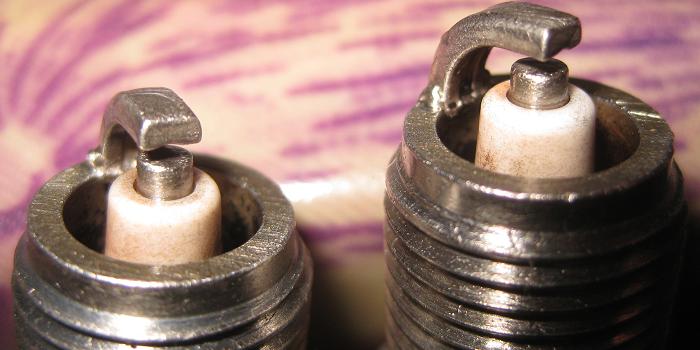

Свечи зажигания с налётом - выкинуть или почистить?
На фото видно свечи выкрученные из двигателя, и свечи после чистки.
Процесс чистки таков:
1) чистим свечу об металлическую щётку.
2) замачиваем в сильном средстве для чистки ванн и унитазов с эффектом удаления налёта и ржавчины (например туалетный Утёнок активный).
3) ещё раз чистим металлической щёткой.
4) ещу раз замачиваем.
5) промываем в воде кисточкой.

Так ты уже почистил, или еще нет?
Я свои свечки Бриск промывал в ацетоне. Замочил на несколько часов, потом почистил щеткой. До состояния новых не отмылись, но более-менее чистые. Уже 8000 км меня радуют

это все хорошо, но у всего есть свой предел
в подуставших свечах в любой момент может развалится изолятор или сами электроды отвалится, а это не хорошо
какой пробег свечей?
