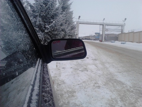

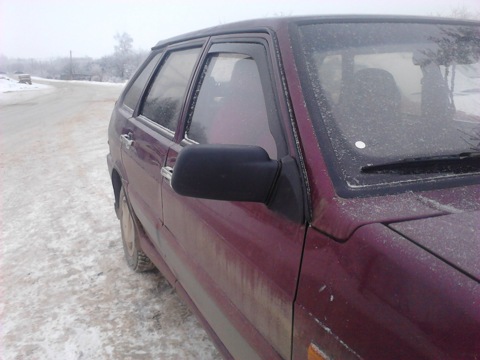

В штатных зеркалах 21099 не самый лучший обзор... Некоторые пытаються бороться с этим путем установки зеркал от других машин или совсем другие каких то китайских фирм.
На драйве нашел идею установки зеркал от ваз 2114. Кто что думает по этому поводу, может есть лучшая идея? Как вы боролись с недостаточной видимостью?

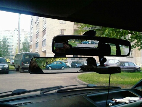

И кто имел опыт вождения с панорамным салонным зеркалом? (Как на последнем фото)
Фото с сайта drive2.ru

Кстати салонное панорамное у меня 15 лет установлено, со стажем проблем нет, мне больше штатного нравится.

Я поездил на многих зеркалах на своей 2114: со штатными, с политехом лт9 и политехом нт15, а последние 2 года езжу с зеркалами, что на фото. Их плюс состоит в том, что зеркальный элемент у них от 10ки. То есть тупо взял два зеркала по 275р и комплект Эргон с асферикой на оба зеркала, обогревом и синим антибликом. И всё! Ничего сверлить в дверях не надо. Вместо штатных всунул, провода подключил и поехал. Мёртвых зон нет вообще! В каждое зеркало обзор по 3-4 полосы. Да, качество пластика у них аццтой, да и сделаны они некачественно, но и стоит одно зеркало 275р! Мне на МКАДе на той неделе один нехороший чел это зеркало снёс. Доехал до ближайшего авто49, купил там новое и поехал. Да и регулируются эти зеркала отлично. А тем у кого трясутся зеркальные элементы - выньте зеркальный элемент и центральный саморез отвёрткой крестовой подтяните.
А насчёт салонного зеркала - у меня такое же китайское, да, искажения есть, но оно меня по первой столько раз выручало, да и привык Я по нему мониторить ситуацию уже инстинктивно. А кому не нравится - пусть не смотрит.
