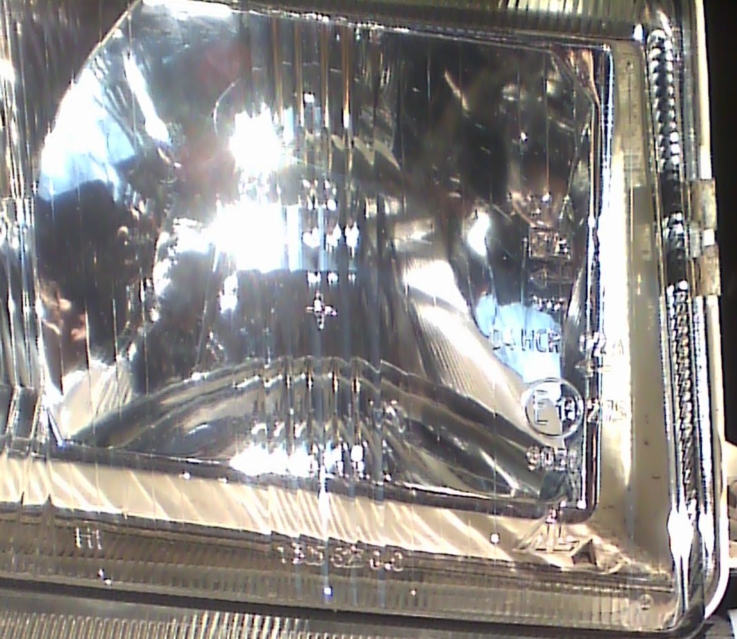

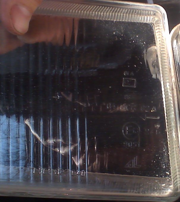

Установлена подделка, снятое стекло - оригинальное.

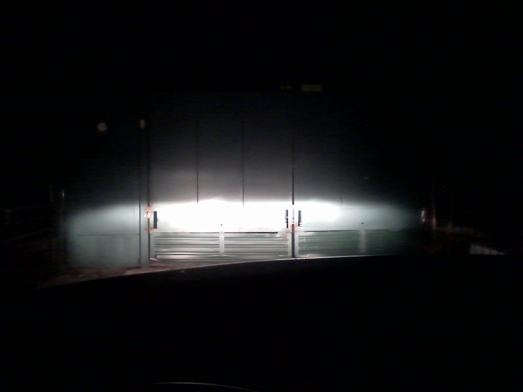

На ночном фото видна светотеневая граница, поддельное стекло на правой фаре.
Теперь думаю, стоит покупать вторую подделку или оставить слева оригинальное стекло...

Описание: Оригинальное стекло правой фары. Рефлектор дальнего света ярко выражен, маркировка чёткая, логотип фирмы маленький.
Размер файла: 179.16 KB
Просмотрено: 619 раз(а)
Описание: Поддельное стекло правой фары. Рефлектор дальнего света ярко выражен ТОЛЬКО в центре, маркировка НЕ чёткая, логотип фирмы Большой и размытый.
Размер файла: 197.21 KB
Просмотрено: 496 раз(а)
Описание: Светотеневая граница. Справа "новое" стекло фары, слева оригинальное. Лампочки филипс +90.
Размер файла: 42.77 KB

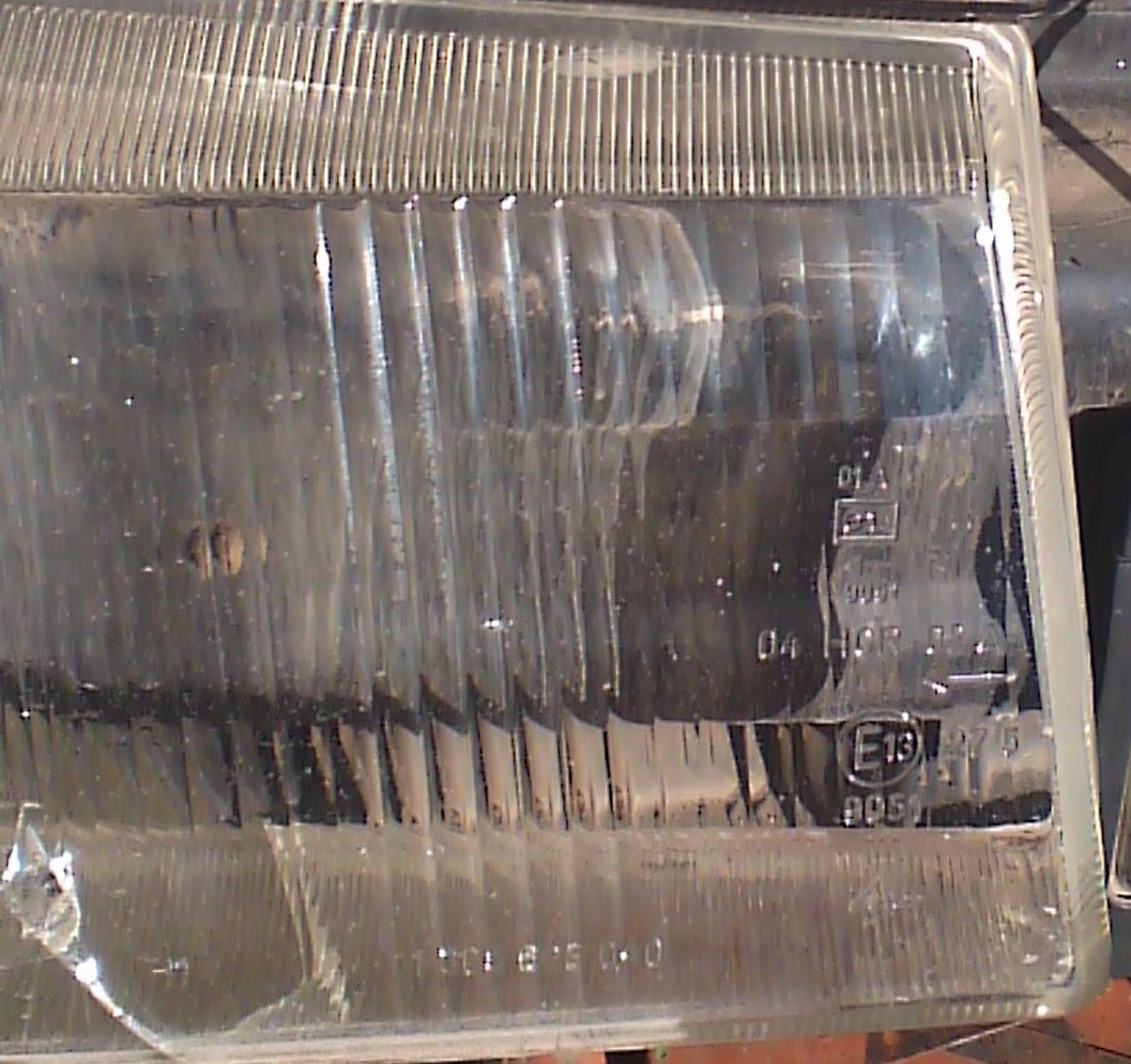

Описание: Маркировка оригинального стекла, ближе.
Размер файла: 76.47 KB
Просмотрено: 492 раз(а)

Итак, стекло которое шло в комплекте с новыми фарами в сборе, установленными в 2007 году: надпись на стекле BOSCH, буквы двойными линиями, рифление на ДС заметное по всей ширине, т.к. подчёркнуто рельефными линиями как здесь:
Стекло, заменённое: надпись AL мелкая чёткая, как оригинал на фото у МИХЕЛЯ, рифление по всей ширине есть, но слабо заметное, хорошо заметно только в средней части как здесь:

2 фото это не подделка... Производитель 2 или 3 года назад менял конвейер и немного конструкцию...
БОШовских фар было не найти, звонил на производство...
Когда фары появились в продаже, купил в Паскере...
У меня старые как на фото 1... Новые как на фото 2... Когда поставил, было ощущение что ксенон воткнул wwow Фары супер...
