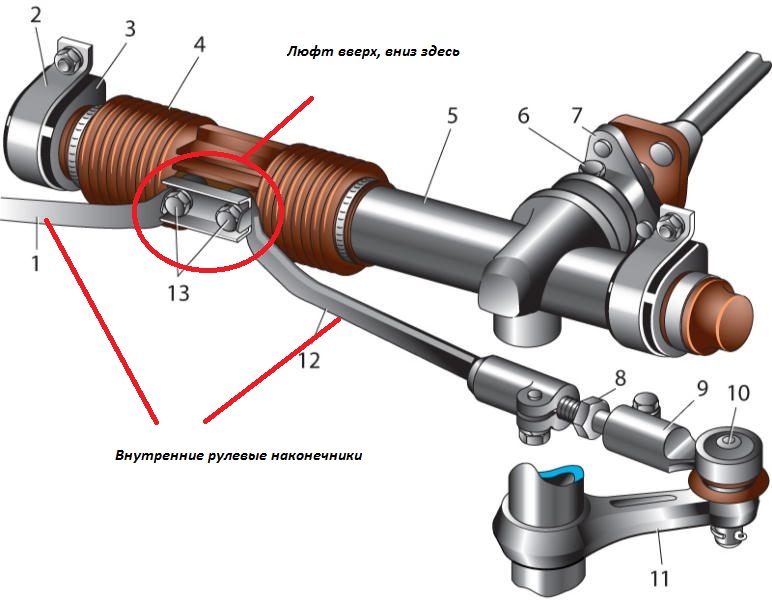

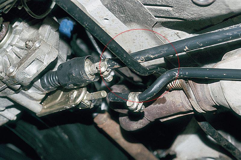

ladaAura
Сообщения: 111
Откуда: чебоксары
Авто: 21120 1,5 16V VS5.1 v5v05n35
spearsbri писал(а):AMAROCK писал(а):spearsbri
Все, что угодно. Рулевая, опорники, шаровые...
тоесть звук примерно одинаковый ? стучит снизу, а рейка выше .. или отдаёт вниз )
посмотри отмеченное крысным место
13-16-3-6.jpg |
87.45 KB |
989 раз(а) |
spearsbri
Сообщения: 17
Откуда: Петрозаводск
Авто: ВАЗ 2112, 1.5, 16V 2001 г.
ladaAura
Хорошо, я так понимаю если здесь стучит, то надо коробку поднимать ? Или можно прокладкой ограничиться ?
AMAROCK
Сообщения: 9063
Авто: колхозный джип
spearsbri писал(а):ladaAura
Заднюю опору коробки, как на 2108 ставить.
!Lnur
Сообщения: 7745
spearsbri писал(а):Собственно такое дело, при езде по мелким неровностям типа "стиральная доска"...
Единственное , что нашел, это люфт (вверх, вниз) внутренних рулевых наконечников, если их шатать звук похожий
Снимать/перебирать рулевую рейку.
Как минимум пластиковая втулка убита.
