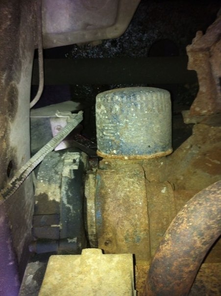

Антифриз стал уходить бачок на день. Посмотрел, все мокро под мясляным фильтром и рядом с ним, капец помпе, как думаете?

нет все нормально. это обычное состояние двигателя которому давно пора быть на помойке. он что в земле десять лет пролежал.???
ну может я и перегибаю. но любая течь не допустима. потому только замена. тс не забудь зазор проверить между крыльчаткой и блоком.

Нет, я спросил к тему что может там патрубки какой нибудь течь дал... Но насколько я помню там только помпа поэтому и решил убедиться
Спасибо за совет по зазору

Ого...там блок из земли сделан
А по сути то там только за помпой гусак (подвод ОЖ) и все.
Так что меняй помпу
1973qwert писал(а): зазор проверить между крыльчаткой и блоком
А зазор зачем смотреть?? Помпа может оказаться длиннее ?

крыльчатка может быть насажена лишнего.

Как она может быть "насажена лишнего" ???? Лишняя лопасть??

Tratil крыльчатка будет сидеть ближе к крышке и шкиву. Тем самым уменьшая производительность помпы.

Там еще "саксофон" проходит, но течет обычно помпа.

Вообщето мериют наоборот, чтобы она не упиралась в блок. А производительность ты ни как не проверишь

НЕСТЕР писал(а):производительность ты ни как не проверишь
Тоже так думали (прада на классике) пока зазор с кулак до нормального не убрали. Там и печка зимой греть начала и летом перестала сильно греться
