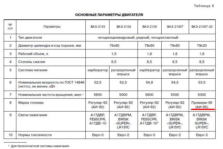

Мотор ВАЗ-2106 имеет степень сжатия 8,5.
Соответственно ему совершенно пофигу какой бенз жрать, от 95-го толку в этом планет не много. Даже можно и на 80-м на крайняк, если выбора совсем нет, покрутив зажигание (на карбе естественно

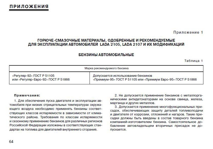

Некоторые из бензинов под маркой АИ-95 рождаюся с помощью добавления всяких там разных присадок (иногда с содержанием тяжелых металлов, что не есть гут) в старый добрый АИ-92. Т.е. АИ-92 тюннингуют и получается "грязный" 95-й. Поэтому лучше не рисковать, никогда не знаешь когда ай-ай-ай придет.
P.S. По мне уж лучше на 92-м тарахтеть чем гонять на 95-м и не знать что же твориться с моим двиглом.
