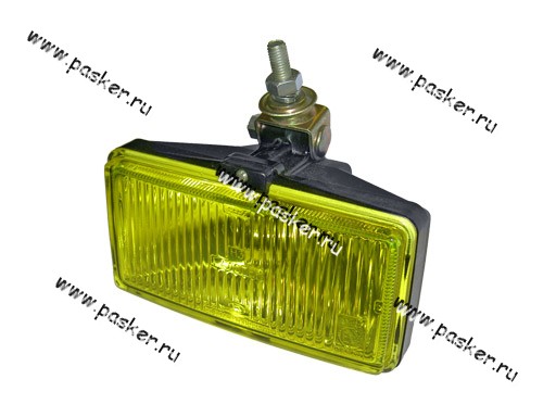

Aleco
если покупать то хорошие, но они от 4 т.р. и выше , подключение должно быть такое: завёл- ДХО горят, заглушил - потухли, при включении ближнего или дальнего ДХО должны отключаться.
вопрос - нах нужны такие замороки и цена порядком
поставь противотуманки, у меня такие ( бывают ещё и белые)
цена 600 ряпчиков, если использовать только как ДХО то поставь заместо обычных ламп светодиодные
