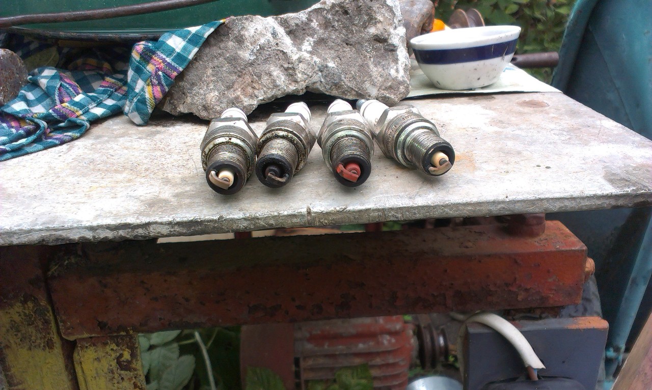

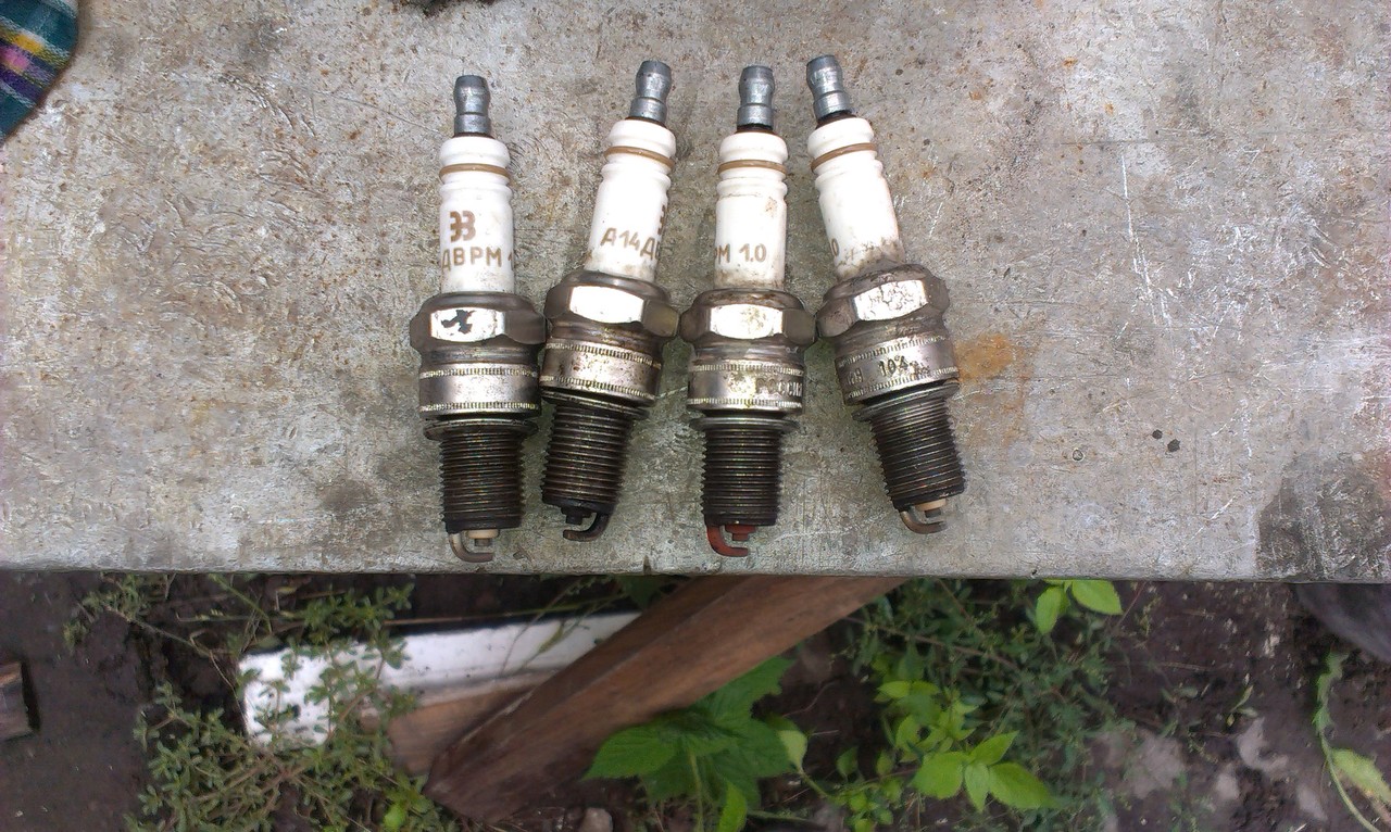

Собственно, в данный момент меняю сальники клапанов, по причине сильного дымления двигателя! Выкрутил свечи, и увидел такую картину. Ну, с 3-им цилиндром все понятно. Свеча черная, так как кидает масло
А вот что со вторым цилиндром??? Почему свеча красная?

Manah писал(а):Почему свеча красная?
Присадки в бензине нехорошие. А почему только одна свеча такая - вот вопрос

Manah писал(а):Свеча черная, так как кидает масло facepalm А вот что со вторым цилиндром??? Почему свеча красная?
вобще свечи эти так себе,свеча сама скорей всего брак,поставь после сборки и позже проверь .
Не забудь проверить направляющие клапанов.

Сохатый
Сообщения: 6429
Я по фото правильно понял, что у свечей (по крайней мере у второй слева) калильное число 14?

Сохатый
Точно 14

Сохатый писал(а):Я по фото правильно понял, что у свечей (по крайней мере у второй слева) калильное число 14?
Ну да! Свечи стандартовские, калильное 14! Там просто на упаковке написано, что они под 2111 мотор!

Manah писал(а):12-11,5-9-12,5
Как вариант, высыпались перегородки в поршне...
Или кольцо компрессионное уже из кусочков...
Последнее имело место быть у меня, именно в 3-м... Никаких задиров в цилиндре не было... Просто поменял кольца, и всё...
