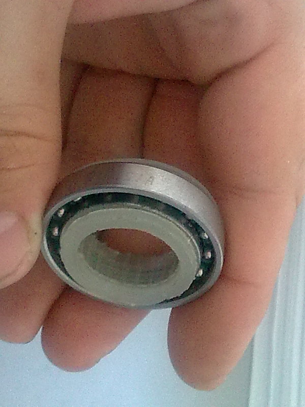

Сегодня случайно обнаружил осевой люфт рулевого вала на 2110 с ГУР.
Внешнее проявление: беремся за руль и подергиваем - он гуляет миллиметра на 3-4.
Попробуйте у себя - в ходу незаметно ибо никто в ходу рулем не дергает.
Все было сразу разобрано и установлена причина:
вал проходит через подшипник (за ним блок повротов-дворников и затем уже руль), между подшипником и валом находится втулка из неустановленного материала - нечто среднее между резиной и пластмассой - ближе к резине, как мне показалось, - белая, полупрозрачаня, мягкая.
Люфт локализован между валом и втулкой - где-то 1 мм там, что дает 3-4 на руле.
Втулка слегка вылезла (на пару мм) из подшипника и если ее посадить на место, то люфт пропадает, но долго она так не сидит, но при этом и вытащить еще с места целиком не получается - видимо она с бортиком и с другой стороны подшипника.
Думал было уплотнить сочленение, однако не технологический ли люфт на случай клина подшипника на валу?
На данный момент все собрано на место и возникает вопрос - как бороться?
Продается ли втулка отдельно? Либо в составе подшипника? Либо узел в сборе надо покупать?
Кто курил такие грабли?
Спасибо! Smile

У меня, интересно как у других, люфт между валом и подшипником за счет неплотности втулки, которая между ними.
Менять подшипники. Их там два. Я это уже проходил

Z
Подшипник со втулкой продается?
k_serg_69
Да вот так и продается. Цена около 20 руб. штука. Втулка может быть еще желтоватого цвета. Родная именно желтоватая.
У меня была проблема их найти. Многие продавцы вообще не понимали о чем реч и пытались всунуть подшипники рейки hehe Пришлось показывать вживую, хотя можно и фотку.
По установке гемороя нет (если не забывать при сборке разные зачасти-втулочки на место ставить Pardon ).
Курим мурзилку, там все доходчиво.
Один нюанс: при установке обратно рулевого вала надо разжать шлицевой конец(где болтом стягивается) корданчика, ато ну никак вал не впихОвывается! Razz

Z
Чисса для справки - в нескольких наугад взятых десятках такой люфт присутствовал у всех, за что от хозяев имею косые взгляды за выявление Smile
Задача по выковыриыванию указанного подшипника с посадочного места - нетривиальна!
Обратите у себя внимание!

А Гур или нет - пофигу - там надо пол колонки разобрать, чтобы вынуть вал и потом из посадочной трубы съемником (которого как водится - нет) отковыривать - надо было снимать процесс блин.
Выковыривали съемником - 2 Г образных части он имеет и винтовую часть по центру - вывернули этот съемник наизнанку - вставили в подшипник и через монтировку выбивали молотком. Правда есть съемник, который как дюбель закручивается, открываясь на конце цветочком, но такой космической технологии у нас не было.

Z
Разбалтывается втука на подшипнике (фото вверху). В явном виде опасности не видно - узел продолжает крутиться без помех. Прогрессировать понемногу будет.
Чтобы выявить дефект надо стоя на месте разблокированный ключом руль взять на 12 и 6 часов и немного поперемещать вверх-вниз.
