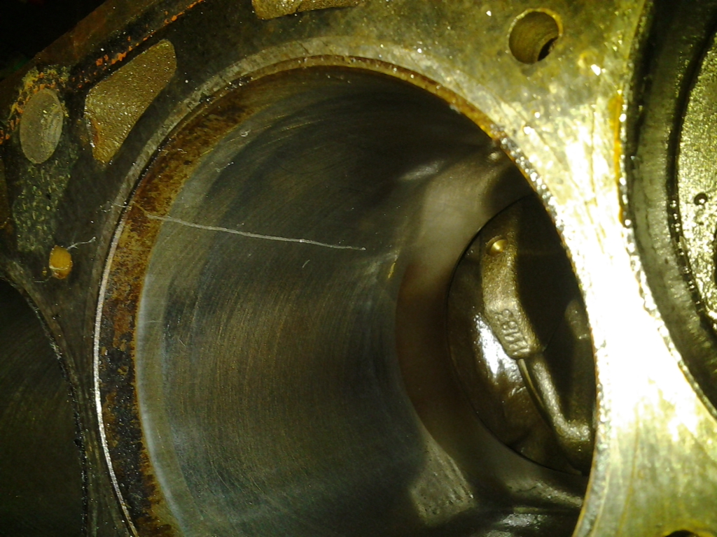

Добрый день! на ВАЗ 2114 порвался ремень ГРМ, довезли до сервиса, заменили. После того как все сделали машина сразу не завелась. Мастер снял свечи, прочистил и попросил прокрутить двигатель, и в одном из блоков вылетел кусочек металла. когда свечи вставили, машина завелась,но в работе двигателя появился стук. разборка показала что этот осколок от направляющей клапана что ли и потом еще заметили царапину на гильзе. Так как машину разбирали без меня, я хотел сам посмотреть на царапину, царапина была не идеально прямой и возникло чувство что они ее поцарапали., может быть специально... хотя кольцо на поршне тоже повреждено.Просто вопрос в том что может быть царапина не ровной? Машину приехал смотреть с знакомым, который двигателя ремонтирует, и он мне утверждал что не может такой быть, только идеально ровная.Фото прилагается. И еще вопрос, все цилиндры надо расстачивать? просто мастер сказал что это не капитальный ремонт двигателя, а всего лишь переборка, поэтому достаточно рассточить один цилиндр. Мне кажется что это не правильно. Спасибо

в натуре, как кусок металла может вылететь из св/отверстия? wwow если там что-то и было должны остаться следы на поршне, кольцо просто так тоже не царапает.
развод!
на поршне следы были, и было еще как сколы на головке...
ДюКЧ
тоды ой. если кусок с неровными краями по мере подъема поршня он может сам по себе двигаться по краю поршня и вполне может оставить именно неровный след на стенке цилиндра, "коцики" на голове и поршне.

тогда че одна царапина, а не несколько?
забирай голову и другому мастеру, пусть разбирает и ищет от куда кусок отпал...
похоже на то, как гвоздем царапнули...
перпендикулярна ли торцу царапина?
если двс работал с куском, то где остальные царапины?
кольца и поршень по жаровому поясу в одном месте покоцаны? или в нескольких?
Ну не гвоздем, а чем то каленым, причем царапали уже со снятыми ГБЦ и прокладкой!!!...
Продолжение царапины идет прямо по плоскости блока через канал к соседнему котлу... Рука у дебила, который блок царапал, сорвалась... supercool

Юра 71 писал(а):
вопрос возникае, а не слишком длинная царапина?
Ну так померь.
Ход поршня равен 71 мм.
Царапина ну никак не может быть длиннее.

Они и не могли пострадать,для этого нужна очень острая и маленькая кромка у постороннего предмета,чтобы он попал в щель между поршнем и стенкой цилиндра.
А уж кусочек втулки никак попасть между поршнем и стенкой не может.
Развод чистейшей воды. Evil or Very Mad
Yurik 999
Ну так померь.
Чего там мерить? Царапина идет до самого верха и продолжается по плоскости блока, не могу себе даже представить осколок, который бы вылетая ушел под кольцо прокладки supercool
Дешевый развод и не более того, царапину вообще после снятия ГБЦ делали... Angry

А вот это не факт, царапина скорее всего не глубокая и возможно просто заполируется новым кольцом, но вот промерить ее глубину надо обязательно.

Нифильтра себе неглубокая. facepalm
Кстати, для сравнения - как должна выглядеть правильная царапина (развалился изолятор свечи):
