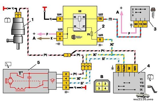

Задний дворник работает как то хаотично, на паузу может остановиться в любом положении. Что может быть не так? Видео чуть позже выложу.

у меня похожая щляпа, включаешь выключаешь - то возвращается на свое место, то не возвращается, замирает где был., мб релюшка какая на него тупит, сзади щелкает когда он работает

Вся эта канитель с самого начала была. Все руки не доходили разобраться с проблемой. Моторчик снимал, разобрал никакого криминала не увидел.(((

(шопотом,чтоб никто не слышал) порверь,приходит ли на разъём моторчика постоянный плюс...

А на каком контакте он должен быть?

Похоже на срабатывание термобиметаллического предохранителя, что стоит на движке/редукторе дворника - если он там есть, но по идее должен быть. Обычно он срабатывает если ось дворников закисает во втулке и сопротивление работе мотора чрезмерно.
Потом стоит попробовать заменить реле и подрулевой переключатель.

4-й контакт при включонном зажигании

Ага, а цифра 5 - то самый двигатель, сноска указывает не термобиметаллический предохранитель.

Спасибо завтра глянем.

всё верно,но термобиметаллический предохранитель так быстро не остывает.Он отключает моторчик минуты на 2-3.

Опять АВТОВАЗ отличился, в жгуте почемуто оказалось два желто-голубых провода. На один питание подавалось но он обрывался у штекера, а второй был закреплен в разъем двигателя заднего дворника и обрывался в гофре между дверью задка и крышей. Фотки выложу завтра.
