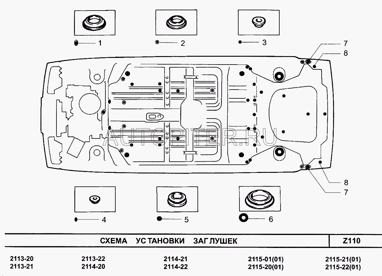

Сегодня утром обнаружил такую проблему: под водительским ковриком и под двумя ковриками сзади появилась вода. А вот со стороны пассажира впереди все сухо. Решил посмотреть днище,под сиденьем водителя в днище дырка,сунул в нее палец и уперся в карпет как раз под сиденье.Подскажите пожалуйста сколько должно быть резиновых заглушек на днище ВАЗ 2115 если можно скиньте ссылку или пришлите фото если есть.Или хотя бы как можно решить данную проблему. За ранее всем огромное спасибо, а то вода в салоне уже достала блин. Эта схема правильная??????

непосредственно в самом днище все отверстия должны быть закрыты.
tankist969 писал(а):Эта схема правильная??
сравнивать с натурой не полезу
и отверстия под лонжероны тоже должны быть закрыты?

tankist969 писал(а): под лонжероны
насколько помню не закрываются только пороги.

tankist969 писал(а):и отверстия под лонжероны тоже должны быть закрыты?
Если ты имеешь в виду продольный - то нет.
