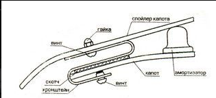

В частности, с еврокрепежом. Картинку постарался прикрепить к файлу. Как крепление крепится к мухобойке - это понятно, но как крепится крепление к капоту - не совсем понимаю. Дырки сверлить в капоте?

4 На чертеже ж всё видно,винты распирают кронштейн и прижимают его к скотчу.

4 Поясню на пальцах Smile.Кронштейн выгнут буквой S.К верхней части привёрнут спойлер.В нижнюю часть ввинчен винт.При завинчивании винта он,через прокладку,упирается в низ капота и тянет нижнюю часть от капота.В результате чего средняя часть кронштейна прижимается к верху капота.Скотч нужен чтоб средняя часть кронштейна не поцарапала капот и дополнительно страхует его от сдвигания.Так ясно?
То есть, получается, он никуда не ввинчивается, кроме крепления и упирается в сам капот?)
Всё правильно понял!
