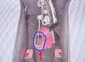

В кузове есть довольно большое отверстие в месте, где рычаг ручного тормоза соединяется с тросом. Должно ли быть какое-то уплотнение в этом месте? А то вода попадает в больших лужах. По каталогам ничего не нашёл.

Спасибо. Но меня интересует вот это окно, ведь туда может заливаться немало воды. И в итоге- сгнившие полы.

Что-то я на вашей фотке не нашел " 5 — чехол защитный (2103-3508040)", показанный на рисунке по ссылке.

baraban писал(а):Что-то я на вашей фотке не нашел " 5 — чехол защитный (2103-3508040)", показанный на рисунке по ссылке.
_________________
Фотка не моя, а из ссылки. Я лишь отметил интересующее место. Чехол"5" на моём авто имеется и уплотнитель между кронштейном рычага и чехлом тоже есть. А вот между чехлом"5" и тоннелем только ковер.

Ну, не знаю. У меня Жигули разных моделей били с 1974 г. И ак-то не возникало с этим узлом никаких проблем.

baraban писал(а):Ну, не знаю. У меня Жигули разных моделей били с 1974 г. И ак-то не возникало с этим узлом никаких проблем
Место высокое, вода стекает, проблем нет. Проблемы потом с полами.

Дважды снимал этот узел на двух машинах. Никаких проблем с полами не было.

Так значит никакой прокладки между чехлом и кузовом не предусмотрено?

Дык на рисунке по ссылке никаких прокладок не значится.

Даже интересно стало, что там под кожухом...

Я уже и не помню. По-моему в копейке просто этот чехол крепился через резиновый коврик. Но могу и ошибаться. Давно это было.
