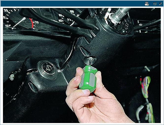

Есть вопросег один,нигде в поиске не нашёл такого...Подскажите про кожух рулевой колонки ваз 2105.Я поставил новый кожух(старый тоже болтался),всё закрутил на 4 болта,всё в пазы зашло,а кожух болтается,может выскочить из замка зажигания даже, вроде он не должен так болтаться,может есть ещё варианты как его закрепить? Если только пластиковыми хомутами его притянуть,но это ведь ни дело...

Кожух крепится к колонке одним винтиком. http://vazik.ru/plugins/content/content.php?content.92.4
Фото 6. Он точно присутствует?
Остальные винты только скрепляют две половины кожуха между собой.

Что-то я такого крепления на кожухе не нашёл,да и приборка другая,может это не 2105,а то у меня без тахометра.
S45RUS
Кожух вроде одинаковый должен быть.
По каталогам одинаковый у 2105 и 2107: 2105-3403072-01. Даже у нивы такой же.
