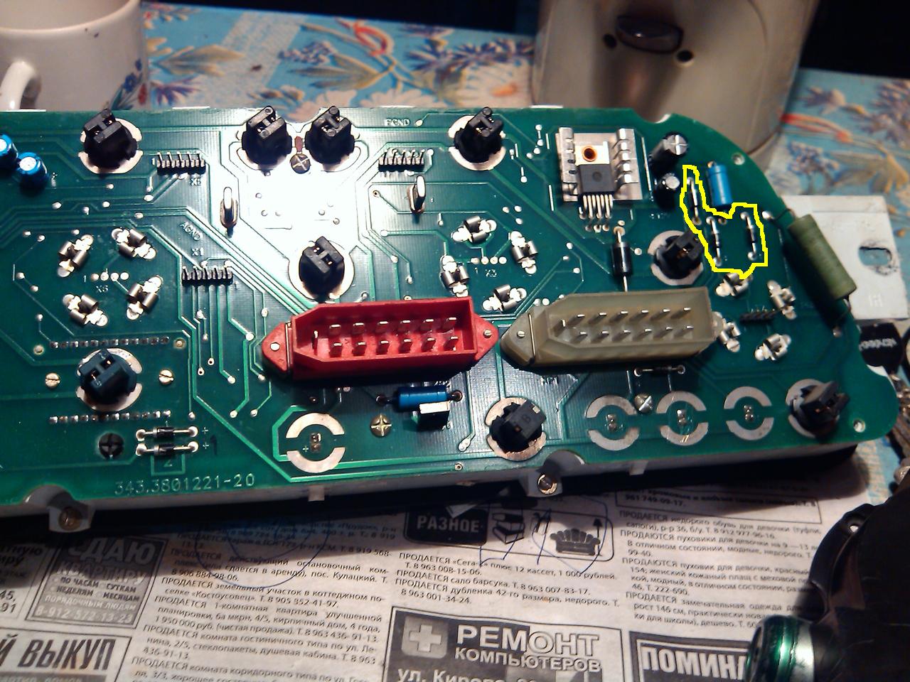

у меня вот такая схема приборки, что тут куда впаивать и выкусывать? подскажите кто знает

DJ0nny
Сообщения: 1329
Откуда: тут был
Авто: уася
вот этот резистор справа предположительно идёт на землю .
Yurik 999 призывается на консилиум
да , верхняя нога у него на массе

DJ0nny, подскажите где ставить перемычку, что удалять из схемы и куда припаивать резисторы?
DJ0nny
Сообщения: 1329
Откуда: тут был
Авто: уася
вот эти резисторы три последовательно
аналоги одного выделенного , на этой приборке.
выкусывай щипцами его или выпаивай . должно помочь.

yanblk
Сообщения: 22
а как же вот эти 3?

Кирилл С
Сообщения: 698
Откуда: СПб,Волкуша
Авто: 111730
yanblk писал(а):а как же вот эти 3?
Это диоды

yanblk
DJ0nny
Именно этот резистор 50Ом 5Вт.
Дубль, удаляем резистор в красном овале.
