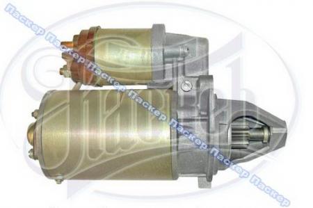

В принципе, исправного 29.3708 вполне достаточно для запуска двигателя, и я не сторонник принципа, что "самый лучший стартер это редукторный, а 29.3708 несуразность какая-то с которой завести машину ниже +20 вообще подвиг".
КПД у редукторного повыше будет всё-таки.
по факту с ним машина не заводится у многих , -тока не хватает
Вот только сказок не надо, у меня стоит как раз 29.3708 и заводят, причем в любые морозы не меня, а я.
хочешь сказать его зря снимают и жалуются на него
Обычный старый безредукторный и в -30 нормально заводит.
Ниже у нас не было.
тока не хватает
он ест много тока
выше ссылка на него
