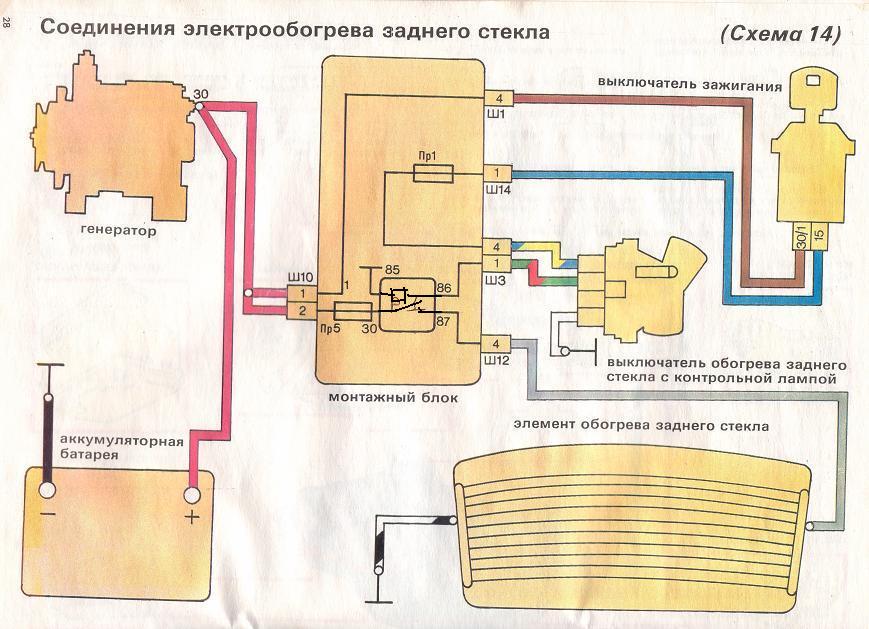

У меня обогрев заднего стекла не работал. Дай, думаю, попробую подключить. Разобрал бороду, от кнопки через лампу включения обогрева заднего стекла подключил, дальше не могу найти идут ли провода к обогреву или нет. Взял просто провод и через салон к нитям подключил. Так, чисто для проверки. Включил кнопку обогрева, напряжение по вольтметру на панели приборов просело, аж стрелка в середину красной зоны ушла. Что самое интересное: подогрев работает. Завожу машину - заводится, несмотря на то, что стрелка в красной зоне. Ну, это я так, на дурака подключил. А как по правильному должно быть? Я вот не знаю, может там через какое сопротивление подключается или еще как? Посмотрел по общей схеме, ничего внятного там не нашел по подключению обогрева.

kilze писал(а): несмотря на то, что стрелка в красной зоне. Ну, это я так, на дурака подключил. А как по правильному должно быть?
Правильно через реле и предохранитель в "черном ящике" согласно схемы.

А что за реле? Оно в монтажном блоке?

kilze писал(а):А что за реле? Оно в монтажном блоке?
Ага. Вот и схемка.
