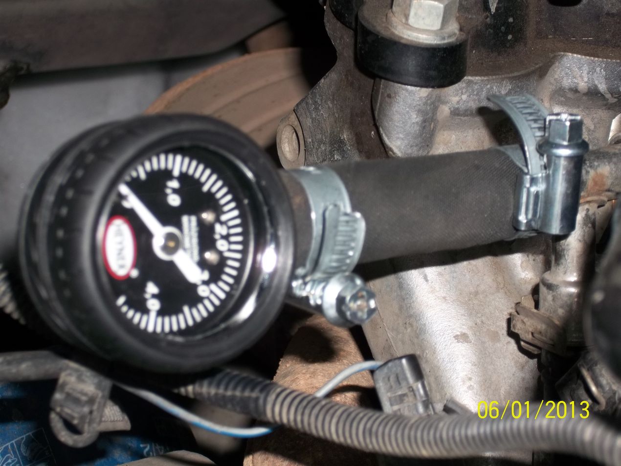

Евгений197*
Завтра с утра посмотрю на давление. dns4
Описание: Шкала манометра думал что маловата, оказалось в самый раз.
Размер файла: 187.26 KB
Просмотрено: 179 раз(а)
Евгений197*
Вообщем с утра манометр показал следующее:
- после первого включения бензонасоса 3,5 кгс/см2;
при этом давление довольно быстро падает
- после второго 3,6 кгс/см2;
падает уже помедленнее
- после третьего, четвертого включения в районе 3,6-3,7 кгс/см2;
давление держится
Начал крутить стартер, три- четыре раза крутнул, двигатель молчит, потом, как подсказывал гуру выше мне, поднажал на педаль газа и машина тут же завелась. Поработал двигатель совсем минуты три-четыре, я его заглушил. Пошел посмотрел манометр, там четкие 3,8 кгс/см2 и стрелка держится как вкопаная.
После этого опять решил завести ДВС, опять три раза крутнул стартер тишина, педаль газа нажал он тут же завелся.
При этом у меня была скинута клемма с ДТОЖ и подключен ДТОЖ тот который из кармана как советовал Т808, спустя пару минут включился карлсон. Двигатель я заглушил и подсоединил обратно ДТОЖ который на двигателе, при запуске ДВС карлсон все равно срабатывает.
Вообщем хотлось бы услышать мнения ваши. supercool

Не нравится мне это. Давление должно появляться нужное мгновенно. РДТ похож чудит после длительного простоя.
Были такие же мысли, что давление всё таки должно быть после первого или второго срабатывания бензонасоса. РДТ я менял неделю назад.
Машину оставил с утра в состоянии, когда при установленной обратно клеммы на ДТОЖ который на двигателе, всё равно срабатывал карлсон.
После четырех часов пришел, пытаюсь заводить, вообще не заводиться, думаю чего я такого мог вычудить? Или взять ДТОЖ новый да заменить который стоит? Smile
