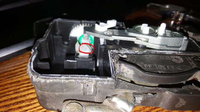

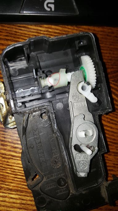

всем привет. подскажите плиз, замок запирается с брелка с N-ого раза, фишка не опускается и соответственно не запирается дверь, при этом слышен хруст как будто проскакивает что то в механизме, отпирается без проблем.
разобрал замок, я верно понимаю что запирает и отпирает замок эта белая крестовина ?
следов износа на ней нет, разбирать электронную часть ? там есть чему хрустеть "проскакивать" ?
| 111.jpg |
51.18 KB |
195 раз(а) |
meet37 писал(а):фишка не опускается
Ее моторедуктор опускает,вот он-то и неисправен.
meet37
Сообщения: 250
Авто: Калина 1 универсал 2010г.
т808 писал(а):meet37 писал(а):фишка не опускается
ну т.е я так понимаю греть располовинивать электронную часть ? только есть смысл ? там есть что то ремонтопригодное ?
meet37 писал(а):располовинивать электронную часть ?
Почему электронную?Моторедуктор,это обычный электродвигатель с редуктором.
meet37 писал(а):там есть что то ремонтопригодное ?
Скорее всего там на рейке в крайнем положении зубья срезало.
Обычно такое не ремонтируют,а меняют моторедуктор - он не дорогой.
Ну а при наличии сходного по конструкции привода со сгоревшим моторчиком и не съеденным редуктором,можно собрать один из двух.

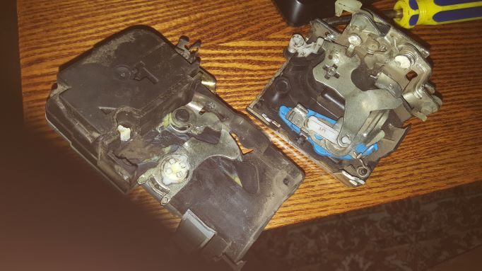

вот это ухо походу мозги делает( следы проскальзывания об металлическую качельку которую толкает оно...
сижу думаю как это дело исправить...деталька копеешная а новый замок 3к(

meet37 писал(а):сижу думаю как это дело исправить..
Конкретно замок не ремонтировал, но подобные поломки исправлял впайкой в пластик металлических пластин или штырей предварительно их нарев на плитке.
