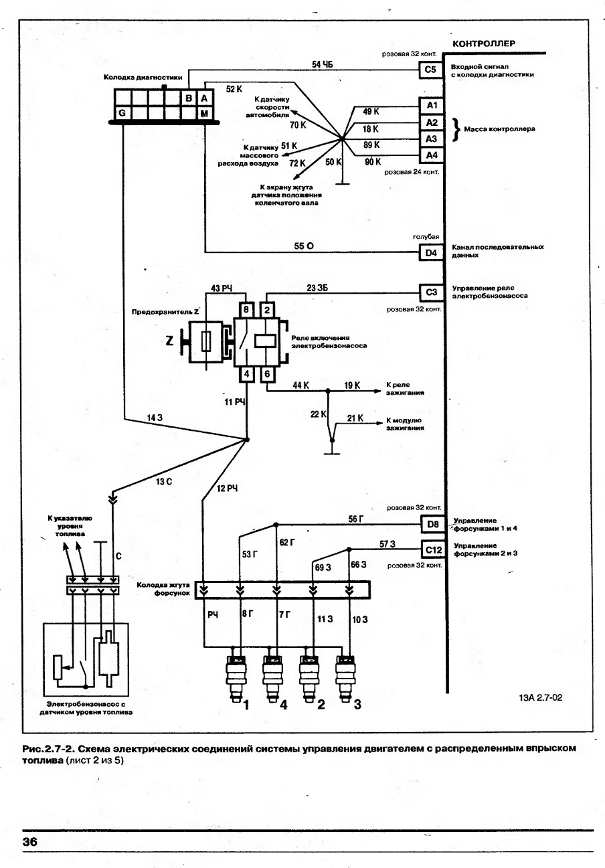

Как это нету к-линии? если есть то скинь распиновку разьёма, или просто сфоктай, очень интересно посмотреть
а ты думал чё я тему создал......
| p0037 измен.jpg |

В твоём случае возможна диагнозтика только по Л-линии (В) контакт
Deadly
Сообщения: 283
Откуда: Рязань
Авто: ВАЗ 2115 1.5 8V Январь 7.2
блин, ты чё с толку сбиваешь, а М контакт по твоему это что?
G- это кправление бензонасосом, В - это Л-линия, А- это масса, М- это К - линия, чё ты мозги себе паришь?
сорри
а за какие контакты цепляться нужно при диагностике?

Если купить готовый шнур то ничего цеплять не нужно, нужно пользоваться поиском, вот что я нашел за 2 минуты
http://www.auto-connect.ru/main/cable_vaz.html http://www.auto-connect.ru/index.html
перед покупкой на всякий случай скмнь эту схемц, пускай посмотрят и скажут можно ли будит подключить по К0линии или нет...

У меня в книге М- канал выдачи информации (канал последовательных данных)
