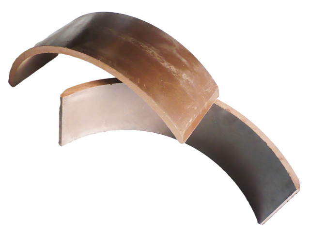

что за накладка?

Sapal писал(а):что за накладка?
| -036.jpg |
44.52 KB |
219 раз(а) |
Sapal
Сообщения: 7
Откуда: Екатеринбург
Авто: ВАЗ 2115
LETA писал(а):Sapal писал(а):что за накладка?
под замену что ли их?
Sapal писал(а):под замену что ли их?
Сначала проверь их.
