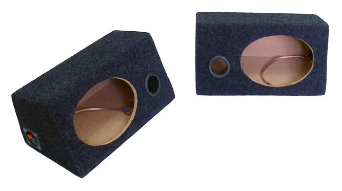

берём любые 6х9, пусть
http://www.auto-hifi.ru/acoustic/model.php?mode=TS-G6912
и корпуса под них
мафон переводим в режим задних динов как саб, вроде этот пион должен уметь. Корпуса с динами кладём на заднюю полку и радуемся и звуку и низким частотам

мда....этот развод , появившийся еще в лихие 80-ые, когда за третью полосу выдают пьезку...я думал уже его нет, и люди поумнели..ан нет..жив курилка.
RuslanVW
и ты туда же..
блины фриаэрные...им эти ящики...литров если б на 100..то да..
еще и фазик...ну да...с трубой то бахает сильнее...и тут маркетинг

я как пример привёл, а при правильной настройке можно получить результат и не плохой, ну конечно для не искушённого
