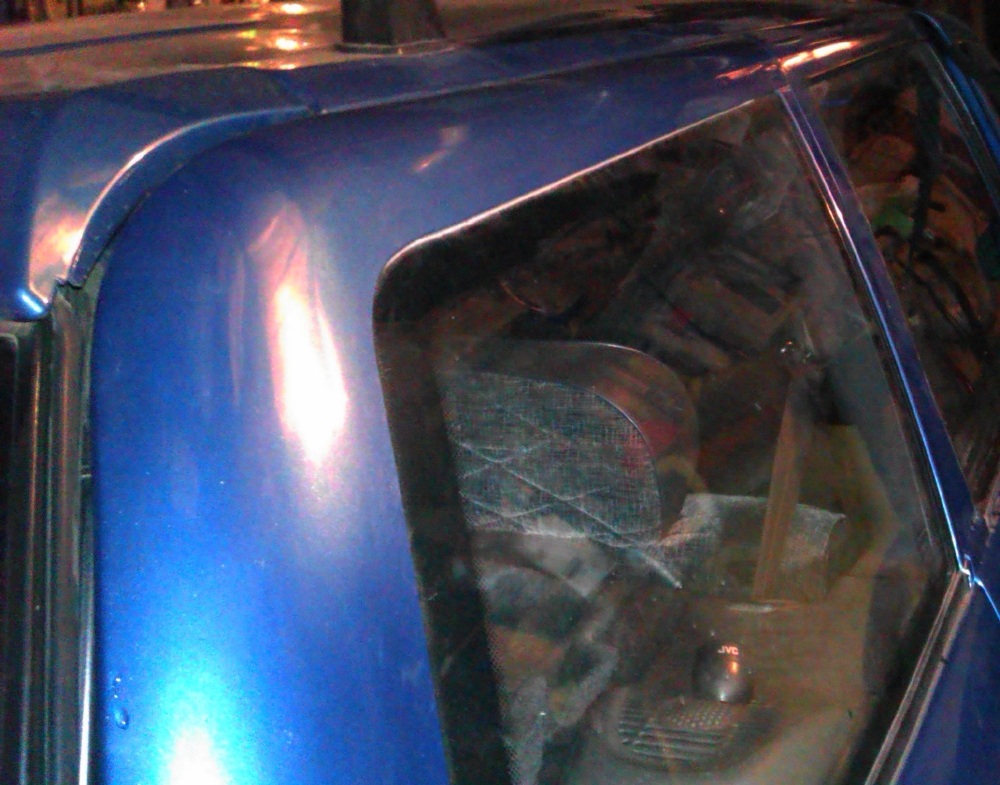

При движении на скорости около 100км в час и выше заметил какой-то шум-шелест с правой стороны сзади. Такое впечатление, что , бьется что-то справа, сзади автомобиля. Сначала думал, что это крепление ремня безопасности. Когда на стоянке оглядел кузов, обнаружил, что болтается (по сравнению с левой частью) пластиковая рамка окна боковины(правая). Ну и собственно вопрос, кто знает как она крепится, чем ее можно зафиксировать(герметик, пена?), чтобы не болталась,не шумела на скорости, и не потерялась?

Знаю только,что в проеме задней пассаж.двери есть 3 пластик.пистона.Я из заменил на саморезы.

Может конечно чего и путаю, но в проеме задней пассаж.двери саморезик, а вот в проеме двери багажника 3 пистона.
Только не пена!

Сходил посмотрел: в проеме пассаж.задней двери накладка отдельная вертикальная на 3-х пистонах(я поставил саморезы).А сама "клюшка" сверху не видно как крепится,а сзади возле петли двери багажника саморез 6мм и ниже(вертикально) 3 пистона как в проеме пасс. двери.
На фото красными стрелками показаны пистоны в проеме багажника,а зеленой - саморез.

Мужики, спасибо за информацию. У меня эти пистоны на месте, правда они не очень плотно прилегают, а отошла у меня как раз клюшка наверху справа, которая непонятно чем там крепится. Левая плотно сидит, не шевелится, а правая дребезжит.

Сверху на накладке выступает ухо и через него крепится саморезом на 6 к кузову.Возможно ухо просто отвалилось от накладки.На фото - зеленая стрелка
клюшка крепится двухсторонним скотчем.у меня тоже такая проблема нужно переделывать.
