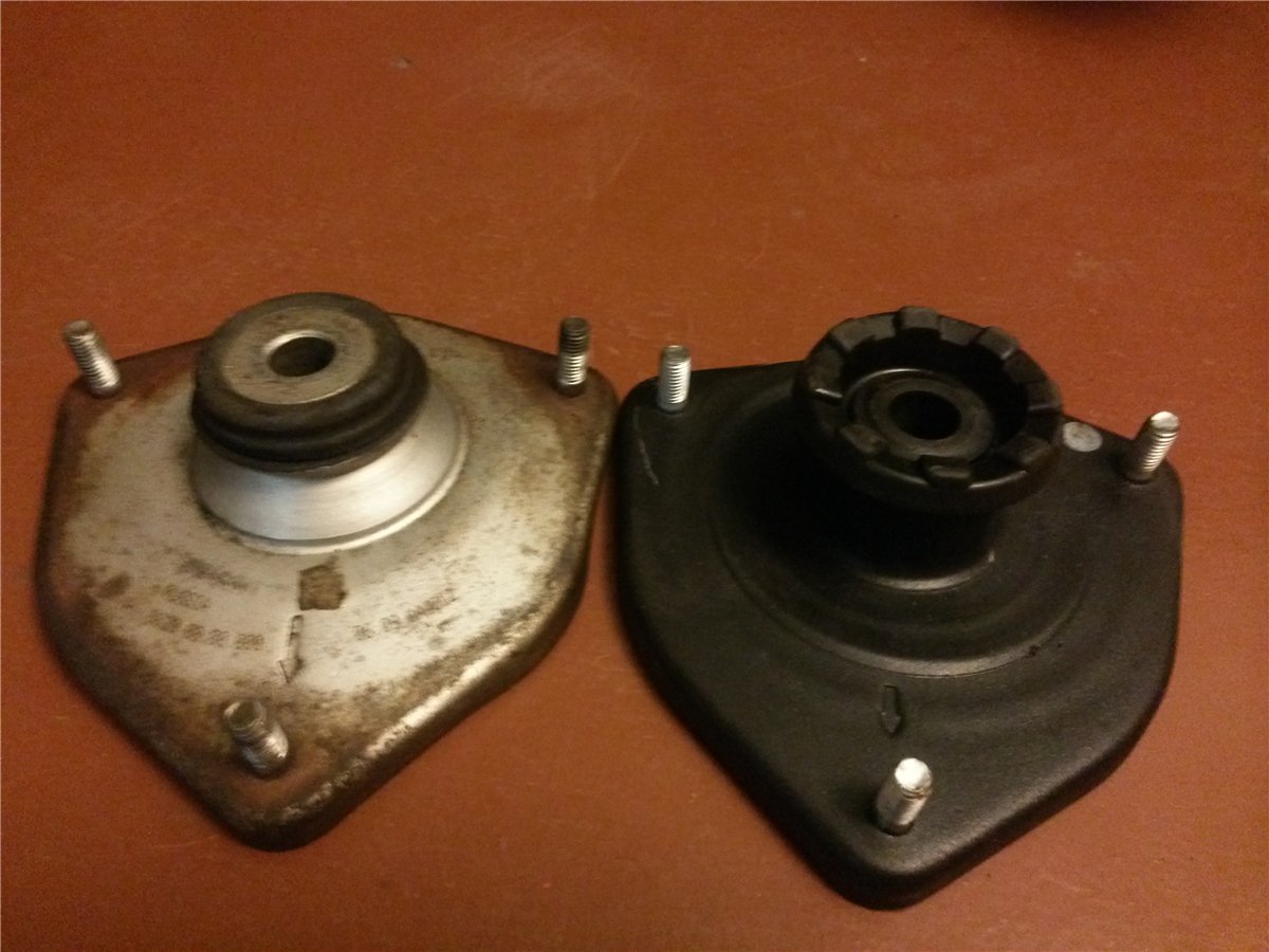

Уважаемые Калинаводы! Стряслась такая беда. Решил поменять передние аморты(калина седан 2006г). Ничего не предвещало беду пока дело не дошло до сборки сих дьявольских агрегатов. В общем всё по порядку ( прикрепил фото, нумерация на них снизу вверх )

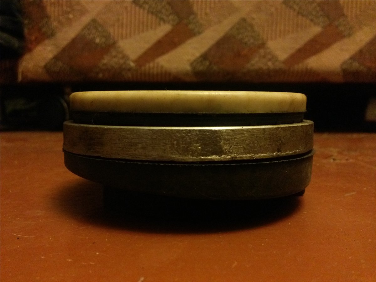

Фото № 1 Имеются две опоры, левая хз производитель, правая "Белмаг" Калина Спорт. Опоры отличаются друг от друга подшипниками и (на фото не видно) выгнутостью мест где крепятся болты( те левая опора полностью повтаряет профиль стакана кузова, а белмаг абсолютно плоская) и тем местом где шток крепится гайкой(Фото № 2.)

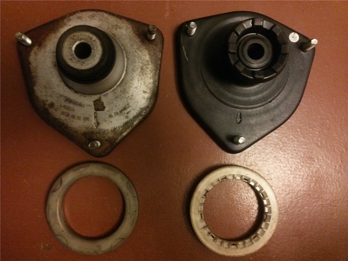

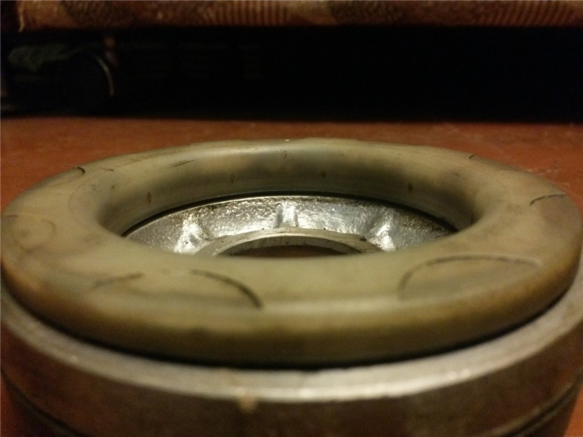

Отличия на первый взгляд не большие, но ! Подшипник идущий в комплекте с белмаг опорой ни в какую не садится в чашку пружины (Фото № 3), тогда как подшипник с лева (фото № 4) Свободно в неё заходит.

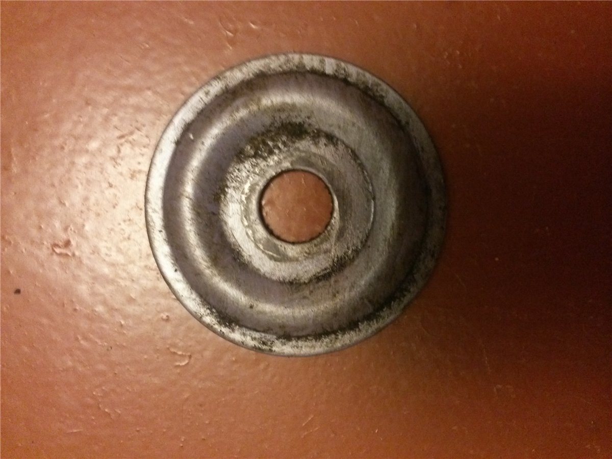

И второй момент, так как прости Господи, горловины опор отличаются тем, что на левой опоре она прямая, а на правой вогнута вниз, можно ли поставить старый ограничитель на новую опору( в магазинах моего города смотрят как на дурака когда я пихаю им каталожный номер вогнутого верхнего ограничителя)
Простите за много текста, но хотел задать следующие вопросы:
1 можно ли поставить белмаговские опоры на калину седан?( т.к они отличаются формой, белмаг полностью плоские)
2 что делать с подшипником который не заходит в чашку до конца или это норма ?
3 можно ли поставить плоский верхний ограничитель на ту же белмаговскую опору? (повторюсь, у неё горловина вогнута и на всех рисунках шайбы тоже немного вогнуты во внутрь)
Вроде всё, переднюю подвеску меняю в первый раз, так что сильно не пинайте Smile

Мало ли кто сомневается в выборе подшипника, так тот который на Фото №4 вообще огонь. Пружина, стойка, опора - на помойку, а ему хоть бы хны ! Цена 275 рублей, приду домой напишу название.
Подшипник опоры стойки 1118,2170 (ВПЗ 23) походу оч хороший подшипник.
