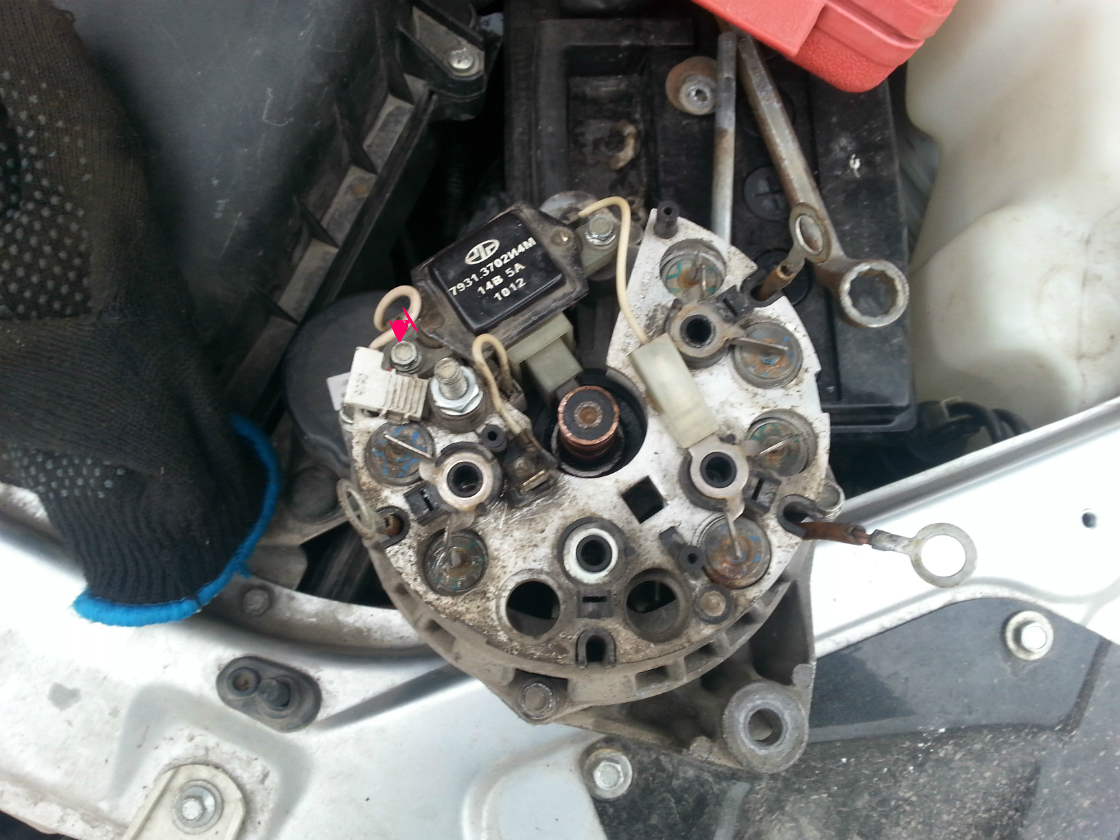

, видимо не контакт одной фазы. Да, в какой провод РН н.о. врезать диод чтобы 0,5В напругу поднять (на фото красным пометил)
Если я правильно понимаю, то анодом к плюсовому выходу генератора, а минусом в РН (плоский белый "Г - образный" изолятор), или наоборот?

Завтра придумаю как поднять движку. Самое главное - это как снять внутренний подшипник гены и как правильно поставить диод!
на будущее- гена через низ очень хорошо снимается, через верх можно, по кр мере на двиге 2112, но это пазл ещё тот.
или диод, как ты нарисовал тоже не плохо

или диод, как ты нарисовал тоже не плохо. направление диода правильное (у тебя на рисунке).
