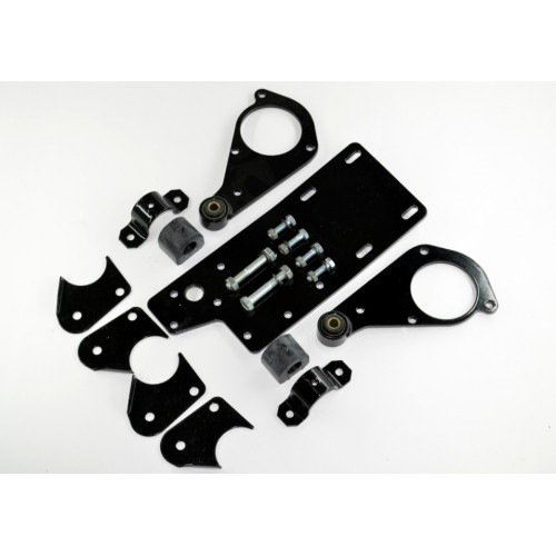

Первая попытка еще на заводском конвейере "отвязать" РПМ от двигателя была предпринята скорее по необходимости — на дизельной версии "Нивы" старый вариант крепления моста не подходил из-за различий в геометрии двигателей. Опыт оказался удачным настолько, что при разработке "Нивы-Шевроле" пошли именно этим путем — РПМ крепился независимо от двигателя в трех точках, "подушки" силового агрегата вновь обрели необходимую мягкость. Но вот беда: про "родителя" на заводе "забыли" — в серийной "Ниве" никаких изменений произведено не было.
Исправить это упущение призван комплект независимой подвески РПМ (редуктор переднего моста) отвязка переднего моста.

Конечно отвязывать, особенно, если лифтуете ниву. Иначе такие углы получаются, что страшно смотреть, думаю в яндекс картинках фото с задранными нивами и не отвязанным мостом полным полно. А изменения углов не очень положительно сказываются на жизни элементов передней подвески.
