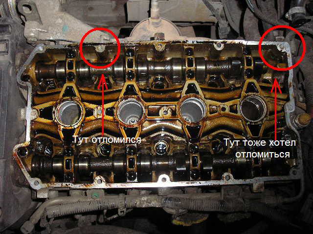

В общем обстукивал я болты, обстукивал, но таки один отломился:
посему вопрос, что делать, так оставить, или есть варианты?

Описание: Отломился вот в этом месте:

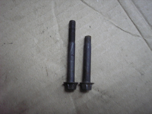

Описание: Два болта вот с такой х*рней, я так понял это кусочек от головки?
Сломал-таки Smile
Так оставлять низзя. Высверливай supercool

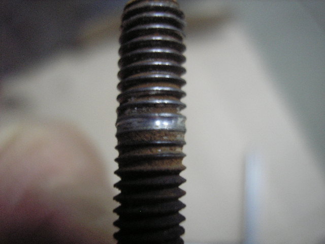

Может резьбу болтов чем нибудь помазать, чтоб так не прикипали?
Они не прикипают, там на 3-4 витках видно заводской герметик Smile

Да вот эти два, котор на фото, они мне сразу не понравились, их когда откручиваешь, чувствуешь, что при повороте уже не резьба выкручивается, а сама головка заламывается. Долго я по ним стучал и с разным усилеем, один сломался, один еле выкрутился,но ни че, будем думать....
Тут кто-то спрашивал, но все же, там отверстия под болт не сквозные, сружки в двиг не накрошу?
Езжу с проепанным болтом в саммой середине по нижнему контуру крышки. Все гуд Smile

Я тоже ломал этот болт, так как ГБЦ была снята высверливал на станке.
Под этими болтаминет ни шайб не гровера, их на фиксатор резьбы сажают красный, я так понял.
Татарин
Без всякого фиксатора. Просто закручивать нужно динамоключем если рукой не чувствуешь.

Я свою разбирал первый раз, с завода там уже все намазано было.
А собрал уже без фиксатора.
Что то тянуть там надо до 2 кг, потому как мой с 2,2 только начинается, пришлось от руки тянуть.
