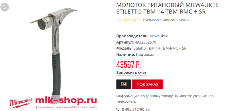

Сообщения: 505
poliman писал(а):плотницкий молоток милуоке
такой?

дмитрийй писал(а):poliman писал(а):плотницкий молоток милуоке
такой?
почти

всю жизнь лупил разными молотками и никогда не парился чтобы был именно со встроенным гвоздодером. А вот иметь разные гвоздодеры-тема.

Кстати, че та не фкурил - титановый молоток, он же легкий. Какой в нем смысл?
